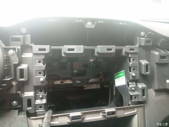

没拆之前忘了拍照,拆了两块饰板才想起来!
各位老铁要是也想自己改最好买好点的撬棒,不然有苦头吃!
17款GS原车机较小,拆起来比较轻松!
先拆出风口,没有螺丝,直接撬!
再拆车机下面的面板,也

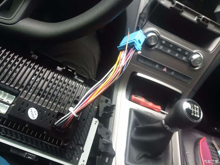

好不容易拆完了,拿线就直接对着原车插头接,卖家配了电源转接线,还有收音的也有转接线!
结果有些不太漂亮,车机无法开机,技术人员让我量电源的转接线有没有电,我重复确认了好几遍,他都不相信,后来换了一技

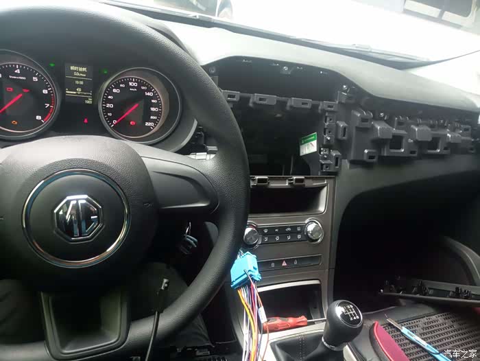

老铁们可以看仔细了,低配的就是这种结构,再要装新车机就还要拆,我也是后来装的时候才知道!
空调控制面板档把下面的面板也要拆,顺序是先把档把下面的那块,直接撬,一路往上拆!都没有螺丝!

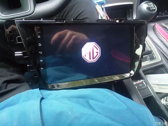

车机可算开机!开机画面默认就MG!不用后期去设置!
屏幕挺大的,比我那MG 6的大太多了!
实际装车后的效果没有这么大!

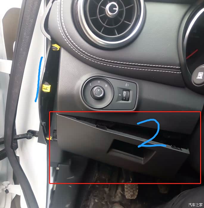

发表于 2018-2-7 09:06:53
Hide01 2018/02/07 08:24:36 发表在 7楼
兄弟  我要拆红框里的这块,是不是先拆掉保险丝挡板之后 卸掉里面的螺丝 再拆2这块?(原车阿卡米斯垃圾系统,我加了个燕飞利仕功放和海螺3.16喇叭都听着没感觉,不如我小车上自己磨机改的TDA7850爽。 所以想把2号位拆下来 取孔,放个6碟CD机 进去)
对的,底下好像是有两颗黑色的螺丝
