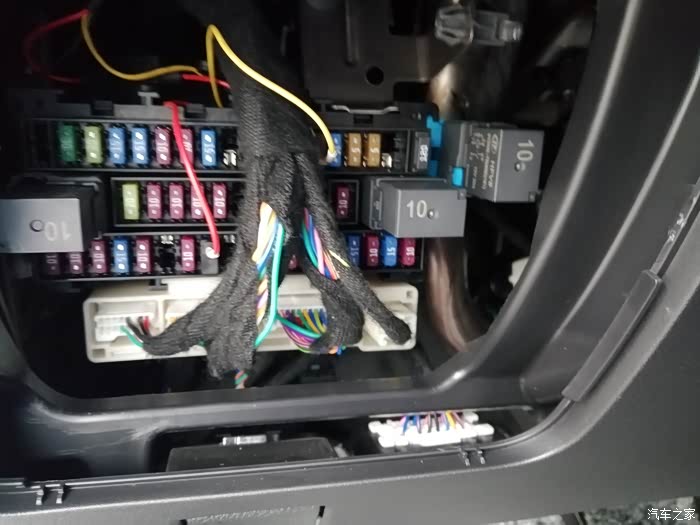

2、送的行车记录仪不建议装在4S店安装。
因为行车记录仪是贴在挡风后面,得先贴完膜(膜贴在内侧),送的行车记录仪见后面的图,接的线是通过保险丝盒12V 三线的降压线, 黄、红、黑(黄色常电、红色 ACC 黑色 零线 搭铁 ),在安装时,安装师傅也不问,二话不说,拆盒子开搞,当时我也没注意,我注意到时都快装完了,然后接黑色地线时,将我原车的螺丝打滑丝了,应该是安装师傅不想换电动螺丝枪的螺丝头,应该是用了小的螺丝头,将的车上的螺丝打滑丝了,即使这样,也没有去换头,强行怼上去,搞开接上线了事。看着地上到处都是丢弃的保险丝,后来核实过,AX7是有预留位,所以我AX7是直接插在预留位上的,但是奕炫GS和奕炫是要从原保险丝直接引电的,所以地上的都是来自奕炫。(送的行车记录仪线感觉很水的,取电插头上带有保险丝,但不一定和原车的安培数相同,质量更是没保障了 )所以建议有送行车记录仪的和他们说好先不要装了,他们可以省事,肯定会同意的。 拿回去备用,如果要用它的话要么自己装,要么在外在找个靠普的师傅装一下吧,有时候免费的才是最贵的。仪表台侧还有个螺丝头滑丝了,虽然影响不大,很不爽。
如果后期安装行车记录仪需要从保险盒接线的,建议自己上淘宝买效率 97%以上 DC-DC降压电源模块,比买的降压线在质量和能效不是一个等级的,不过要做好绝缘工作。

保险丝盒也是昨天看师傅拆,感觉很好拆,用一点力气就可以打开,单独很小的两根红、黄的线就是行车记录仪的线,我原装保险丝没有了,顺便说一下,A柱里面的USB口是没有了,装行车记录仪时拆开过

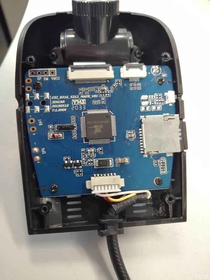

我之所以拆它,是因为开机,关机,都有一个破嗓子的声音,关不掉,我只有拆开将喇叭线给剪了,先用着,后面再换,录像我导出来过,很渣
