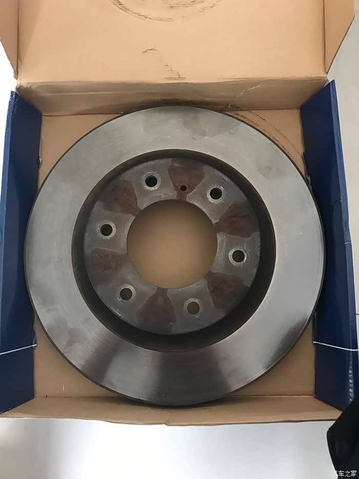

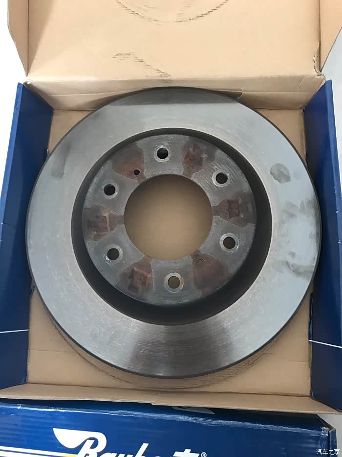

车辆购于2018年4月份,目前行驶里程三万公里,从去年八九月份开始,行驶里程大概14000公里,高速行驶刹车车速降至80_90公里的时候车辆开始抖动,80以下恢复正常,上论坛查阅各位老司机的帖子,初步判断为前刹车盘的问题,采取保守治疗措施,对前盘进行“光盘”,处理完以后刹车恢复正常不在抖动。近期忽然出现低速行车,车速60-80区间的时候,刹车抖动,并且抖动明显,在安全路段测试,双手离开方向盘可以明显看到方向盘的抖动。这次本着死马当活马医的心态决定更换前刹车盘看看如何,如果换盘不行,在从其他方面检修,因为总感觉光过的刹车盘不是太安全,随即上某宝购入前刹车盘一对。货到后立刻更换,谢天谢地,抖动消失,完美解决
。在这里想告诉各位车主朋友,刹车抖动的问题不一定会出现在行驶里程长的车上,如果爱车刹车抖动,十有八九是刹车盘的问题,也别“光盘”了,还是安全第一吧,更换一对费用也不是太高,帕杰罗这个车本事就是一个工具车,驾驶平顺性一般,自重大,减震硬,刹车平顺性别和高级别的轿车比较,怎么比也比不过,目前为止,我的车除了中控台异响这个问题懒得处理,和更换刹车盘一对,没有发生过其他问题,总体来说这个车质量还是可以的,稳定性和可靠性值得信赖,车这个东西别太在意,出问题了该修就修
旧的刹车盘也看不出哪里不好,可就是抖,也许就是哥们我点正,让我遇上了
