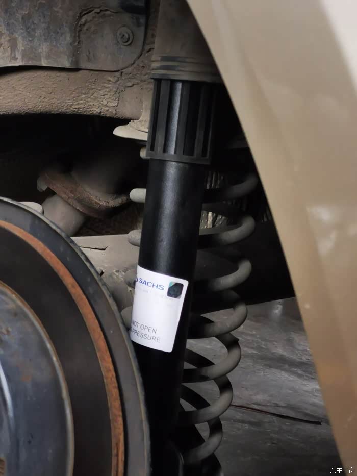

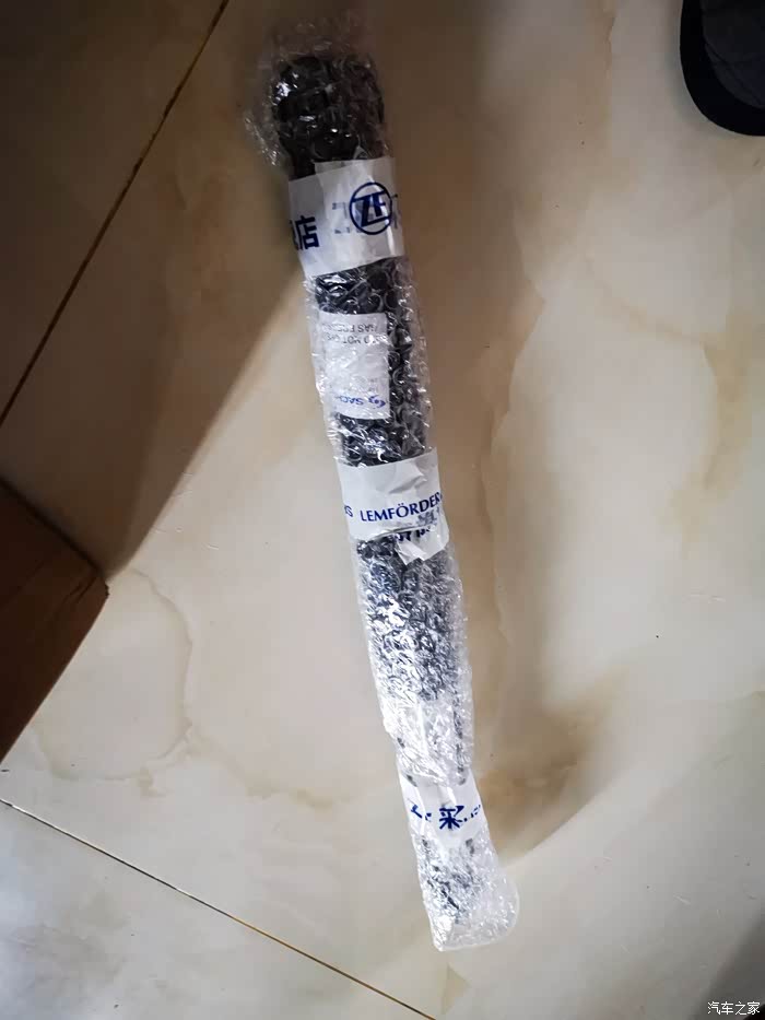

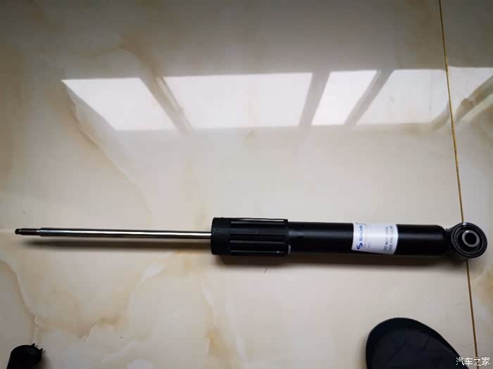

上次去年换减震在淘宝采埃孚旗舰店买了四根萨克斯艾5前后减震,送来后发现萨克斯后减震是老A3型号,不能用。因为头子的长度不一样,装上顶钢板后来退了。又在淘宝一个芜湖汽配买了两根淅川艾5后减震,这后减装上一个多月就不怎么灵光了,但不漏油也没法维权。建议不要买这种私人卖家的,估计是翻新货或杂牌小厂产品。所以这次一直找艾5适合的大牌后减震,KYB和萨克斯都有速腾的,一段时间一直在找速腾后减图片,估计也可以用但不知道哪个年份。因为速腾的减震头和艾5一样长,关键是头子长度艾5是3.5厘米,不过速腾各年份减震长度不一,一直无法确定。最后在闲鱼看到艾7后减震二手,聊了下发现长度什么都一样,就又去采埃孚旗舰店买了二根艾瑞泽7的后减震。送来后比对头子,杆子,减震筒长度都完全一样今天装好了,完全一样。我贴几张图大家以后可以参考,如果更换减震艾瑞泽5可以用萨克斯艾5,A3,艾7的前减震,后减震就艾7萨克斯吧也别找速腾了,艾7什么都一样,除了头子螺纹长点根本不影响。

装好了

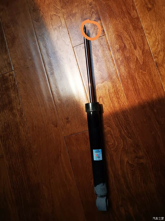

淘宝买的号称淅川的原厂后减震,已经不回弹了,其实开了一个多月就发现拉不住车身了,还是要在官方店买别贪便宜。图中圈出的就是头子,我觉得其实随便哪个车型只要这里长度一样,艾5就能装。无非是减震长点的话行程短,减震短的话行程长点,因为减震长度最多差1厘米多。
