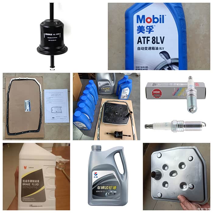

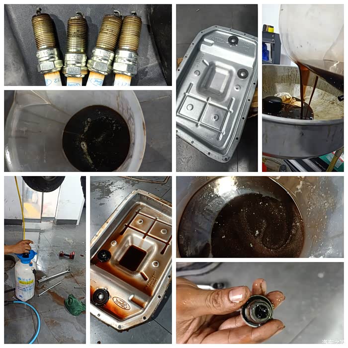

保养内容:
1、重力更换6AT变速箱油:美孚ATF8LV变速箱油1L装,实际换油量5.2L,原厂变速箱铁滤芯+原厂变速箱密封垫。
2、更换分动箱油:美孚ATF8LV变速箱油1L装,实际换油量1.3L。
两项共买8瓶1L装,多余的油用来清洗分动箱。
3、更换前后桥油:长城重负荷车辆齿轮油 (80W-90 GL-5) 4L装1桶 前桥实际用量 1.3L,后桥实际用量2.5L。
4、更换防冻液:原厂百适通长效防冻液6L*2,实际用量7L(不推荐买这款防冻液,只有6L装,撼路者更换只能买
12L,不如直接买百适通(AF850)防冻液3.78L*2)。
5、更换刹车油:江铃专用DOT 4刹车油1L装,空压机排气更换实际使用量2L。
6、更换火花塞:双11NGK优惠不错,买了NGK铱铂金火花塞(96621)4只。
7、更换汽油滤芯:原厂汽油滤芯很贵不划算,又不想买小厂产品,最后换了马勒撼路者汽油滤芯(不带底座)。
8、工时以及费用:3小时做完,费用朋友价。
以上材料以及工时费用总计:1685元。
试车感受:做完大保养后感觉开着变速箱丝滑多了,没有了任何顿挫,换挡很积极,也没有任何异响。由于分动箱、
前后桥也同时更换了新油液,车的滑行距离很远,车的整体感觉很轻快。下次大保养打算12万公里再做了。
大保养自己购买的材料
6万多公里打开就是这样子

制动液更推荐壳牌的 DOT4+,干沸点275°、湿沸点190°,比江铃那款强多了,价格也很亲民。

非常推荐长城的这款重负荷车辆齿轮油作为撼路者前后桥润滑油,性价比极高,完全符合并超越撼路者需求。
