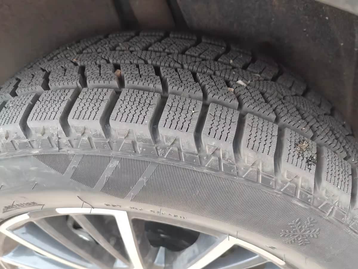

随着冬季来临,气温骤降,路面开始出现结冰积雪,为确保您的瑞虎8在恶劣天气下的行驶安全,及时更换雪地胎至关重要。雪地胎的特殊橡胶配方和胎面花纹设计,能在低温下保持柔软,提供更好的抓地力和制动性能。以下是详细的更换流程及注意事项,助您安全过冬。

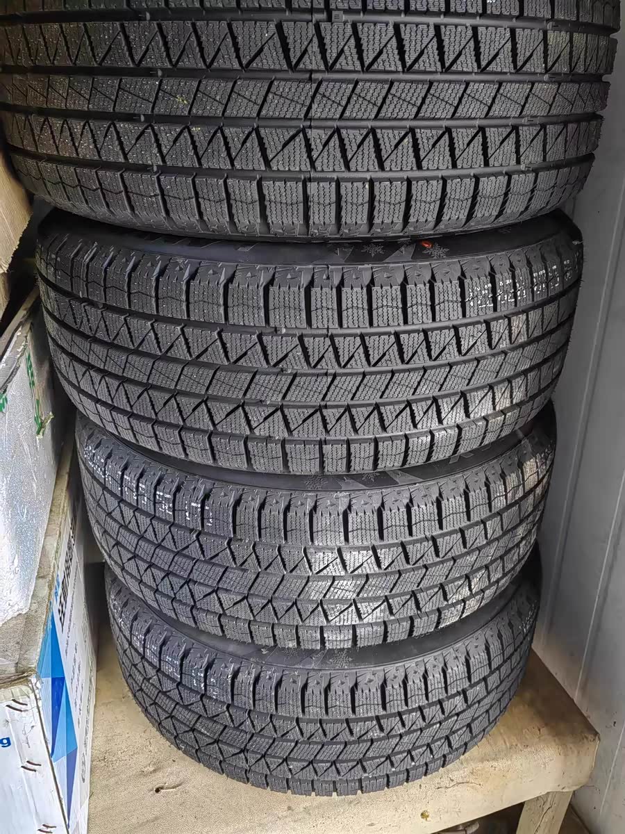

轮胎选择与检查:
· 确认雪地胎规格与原厂一致(常见规格如235/55 R18)
· 检查新胎生产日期(胎侧DOT标识后四位,如“3523”表示2023年第35周生产)
· 建议四条轮胎同时更换,以确保均衡的抓地性能

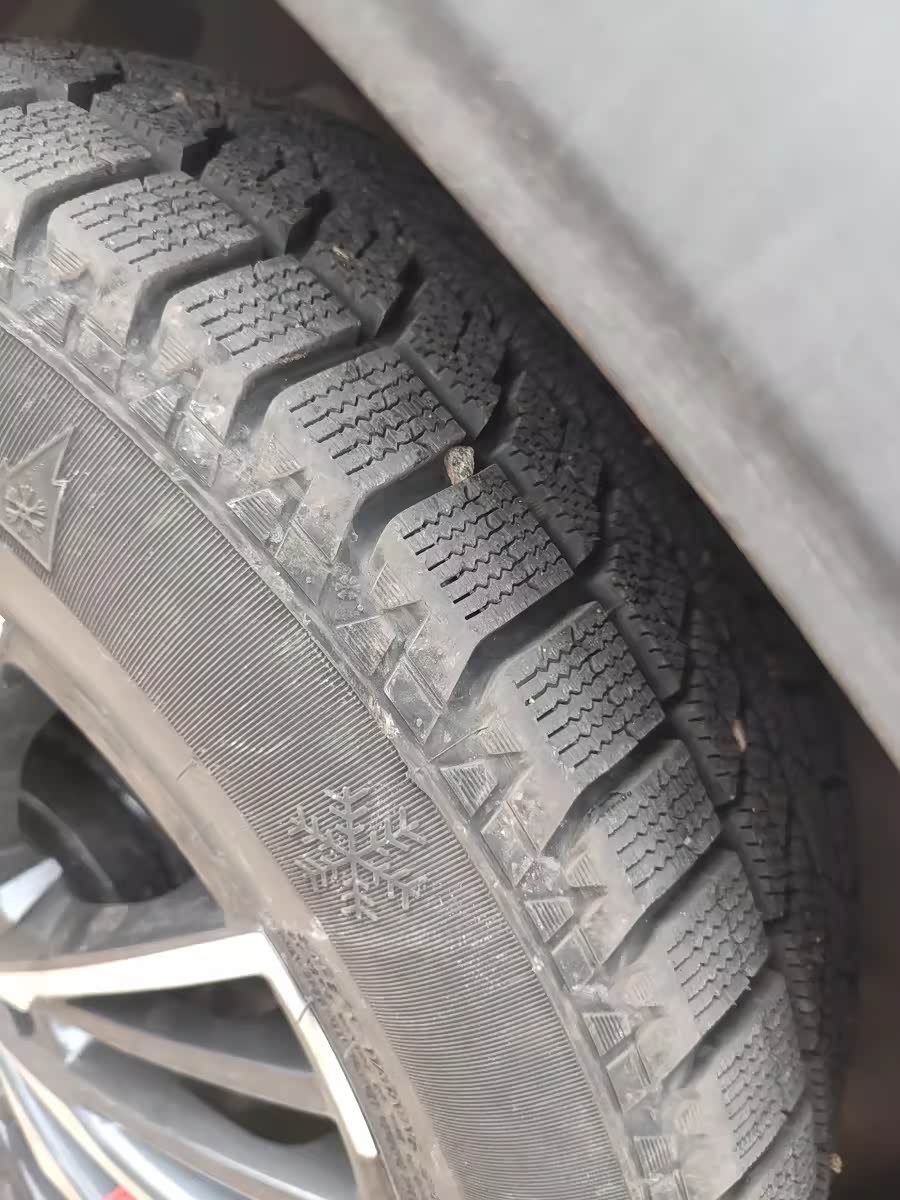

2. 清理轮胎花纹内可能夹杂的石子等异物
