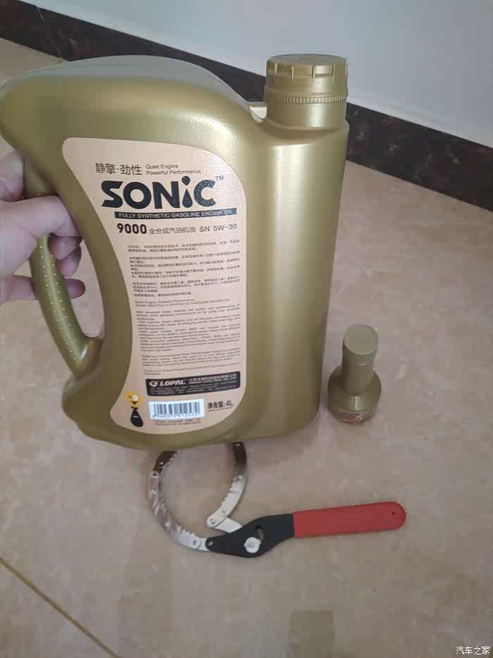

龙蟠机油实车测试
车辆:欧尚A800 1.5T手动精英版2017款
更换机油公里数:12140km
更换日期:2018.12.9
新机油:龙蟠9000 9000 SN 5W-30 4L
老机油:黄壳喜力 SN 5W-30
当前公里数:12609km
当地气候:河北冬季干燥寒冷 -10℃/3℃

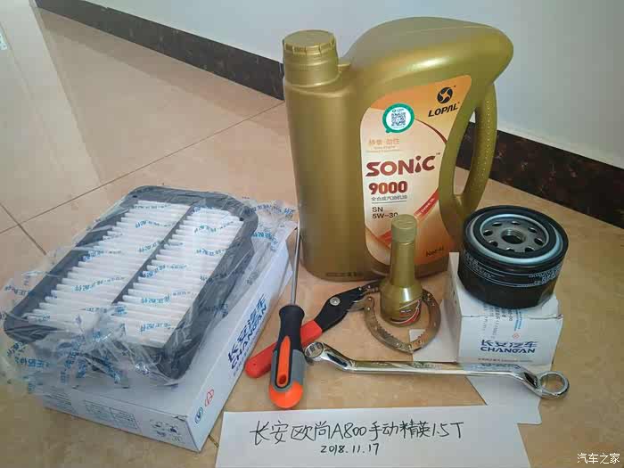

因QQ群里有人介绍,双十一买了2桶龙蟠9000 SN 5W-30 4L,赶上特惠,送2瓶燃油宝共176元,当时有5W-40的价格一样,考虑逐渐降低的温度选的前者,没做其他过多考虑。
自己在淘宝买了A800的机油滤芯,12月9号12140km的时候(相当于第二次保养,一直有事没及时保养),终于找修车铺花30元工时费把机油和机油滤芯都换上,空气滤芯也是淘宝的,已经自己换上。

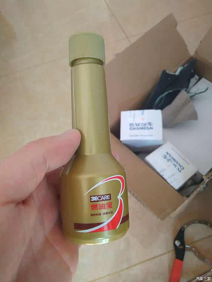

正好赶上加满油,就把送的燃油宝倒进油箱,然后上高速回单位,路上感觉油门反应灵敏,比上锅灵敏一点,转速与上一锅黄壳5w-30一样,都是120码2700转,无特别噪音,无多余震动,挺平顺。
我们这里夜晚温度-10℃左右,早晨启动很容易,刚换上时声音比旧机油小,震动也小,加速也有劲,目前跑了500公里,跑热后再停下来怠速时感觉气门声比较大,正好昨天又加满油,算出升数除以公里数,合8.49L/100km,可能因为冬季吧,这个油耗不算低,感觉冷车启动那一下,还有冷车跑那么两三公里的过程特费油,到处冰冷硬邦邦。
换完机油后隔天出差又跑高速100公里,国道20公里,感觉仍然可以,因是短途,谈不上衰减测试。实在没什么专业设备进行检测,都是主观判断。
总体感觉这油比较稀,或说黏度偏低,低温启动很顺,高温后怠速声音较大。
声音、震动、油耗变化、衰减程度、清洁功能,须再多跑一些行观察进行报告。

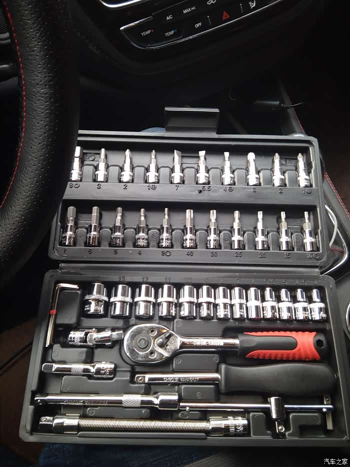

欧尚A800 1.5T手精版空气滤芯用7mm的套头拆卸

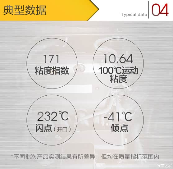

以下为龙蟠9000 SN 5W-30 的参数
粘度指数171 100℃运动粘度10.64 闪点(开口)232℃ 倾点-41℃
5w-30比5w-40粘度稀不少
龙蟠9000 SN 5W-30 和5W-40参数对比为
