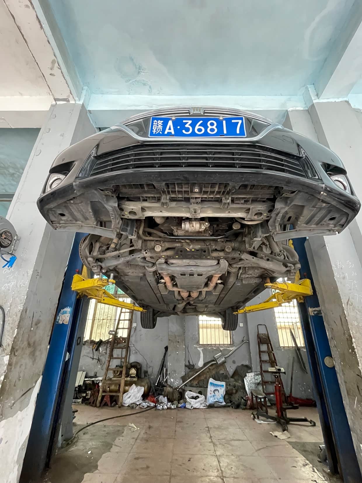

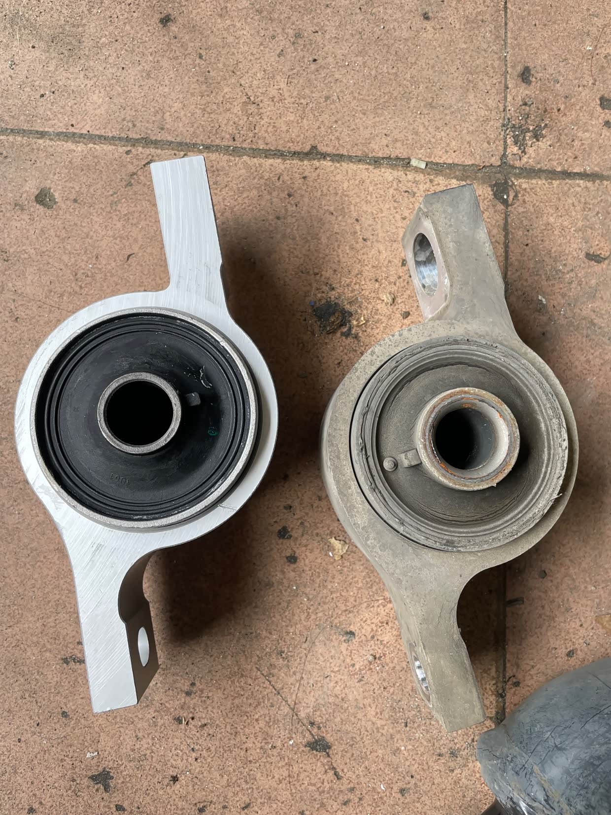

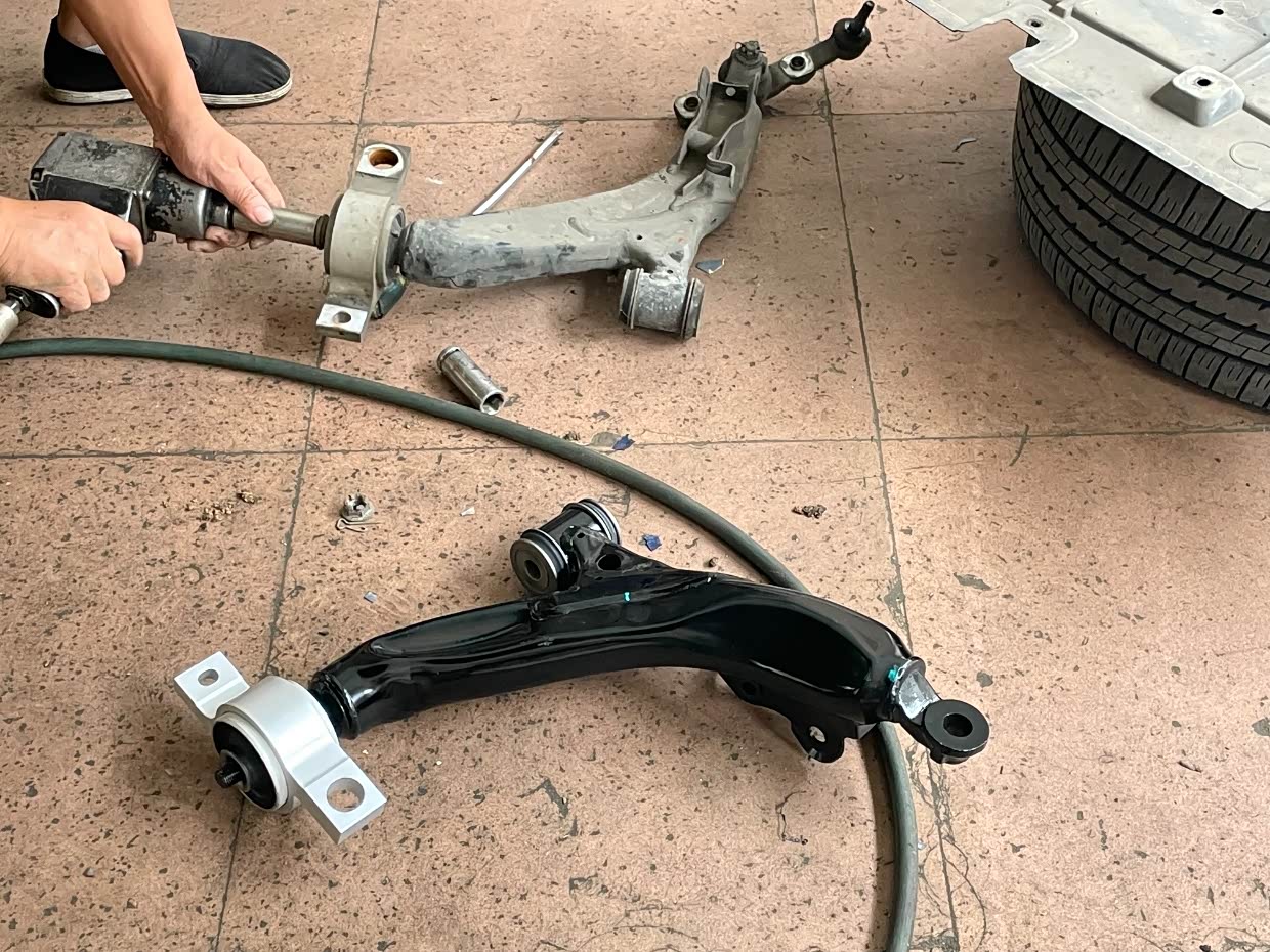

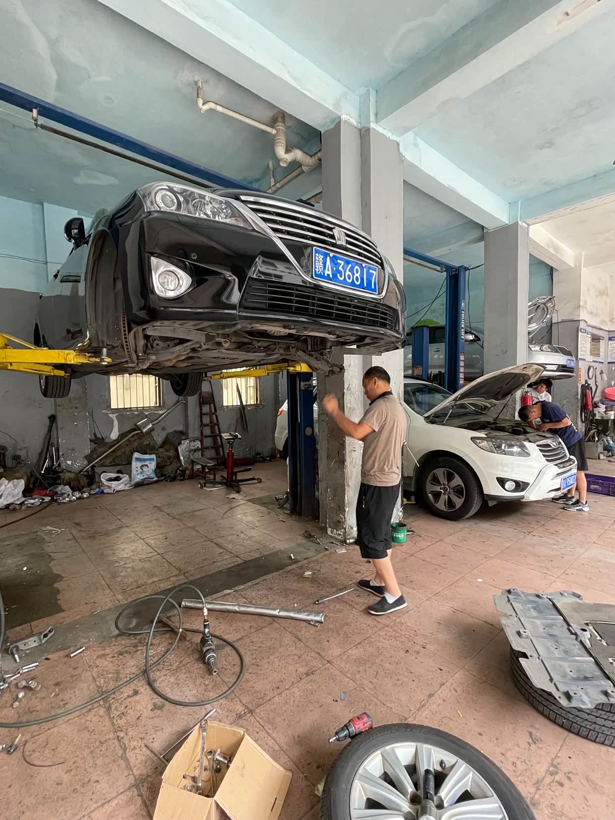

这辆2012年8月份上牌的车子,今年算来13年了,在我手上除了去年因不堪回首的原因换了电机(上个主帖有说明)、2020年左右因刹车异响更换过右前轮刹车总成,还有2018年、2023年两次里程到达正常更换四只轮胎,其他部件都没有动过。车子底盘质感还是一直保持不错的。不过今年,因底盘异响渐明显,国庆节假前决定把前轮下摆臂和连接胶套一起换新,在原厂件与品牌副厂件之间本着够用就好,采用了副厂件,毕竟便宜了2000多块啊(原厂件近4000块,副厂件1200块)。更换后底盘行驶中更有韧性,最重要是没有那种吱呀吱呀的恼人异响了。后续继续更换了一套前轮刹车片,竟然连多年来持续存在的倒车刹车异响问题给我彻底消灭了,从此开车的世界里清静了,这种花小钱成大事的感觉真好。
新旧前下摆臂对比(黑色为新件)
新旧胶套对比(左边为新)

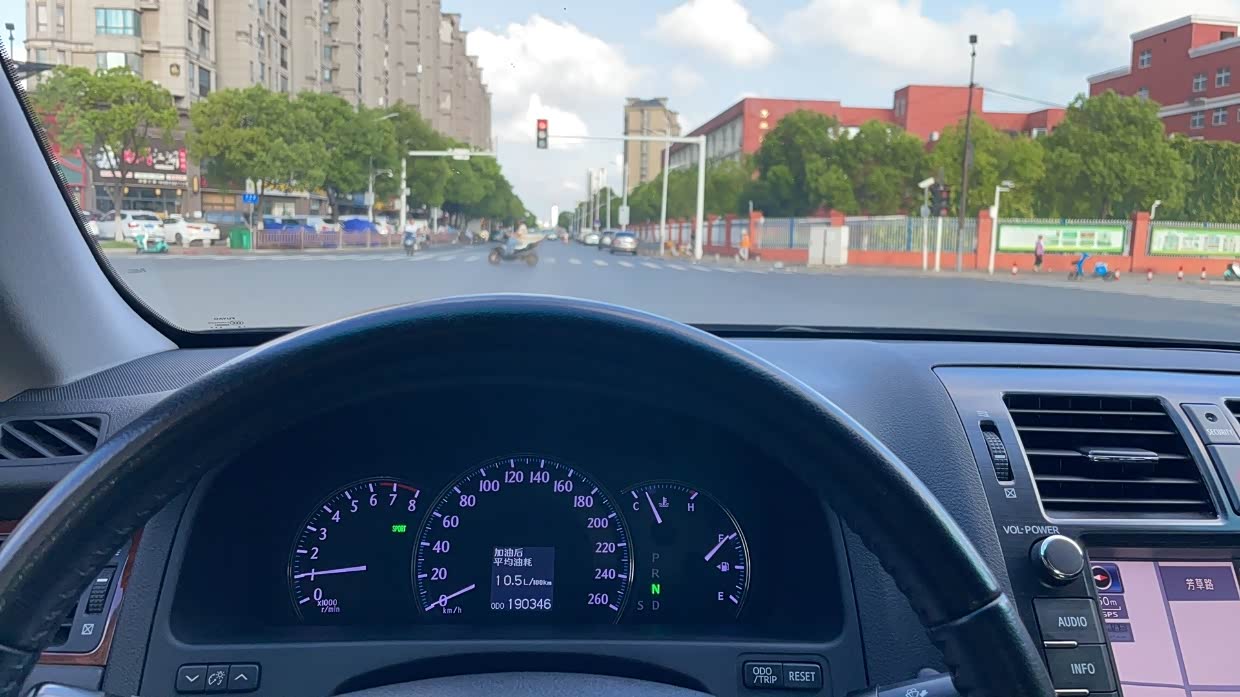

10月6日回程时,一路沿江边下坡,最低油耗录得4.1L/100公里。
