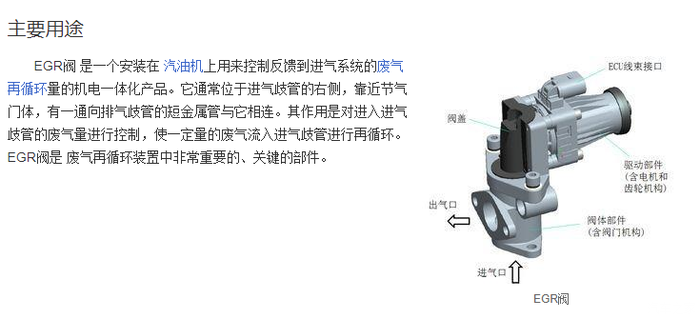

EGR阀(废气再循环阀)是一个安装在汽油机上用来控制反馈到进气系统的废气再循环量的机电一体化产品。
EGR阀分为机械式和电控式两种。工作原理:通过EOJ(Electronic Control Unit)调节EGR阀的开度,从而精确控制进入发动机的废气量,通过废气参与燃烧以降低燃烧室的温度,改善燃烧环境、降低发动机负担、有效减少NOx的排放。在百度上大体搜了一下,大致就是这个作用吧!

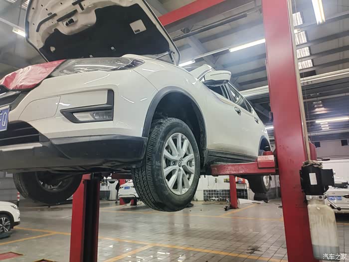

本来约的是12月30日以后,给召回更换,恰逢有事,车子也跑了49600多公里了,顺便去4S店把保养做了,方便周六去济南接孩子,来回400多公里。

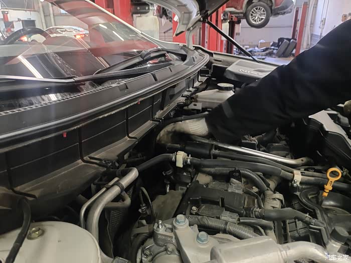

日系车做的好的地方,就是拆卸零件特别的方便。不到十分钟就拆下来了。

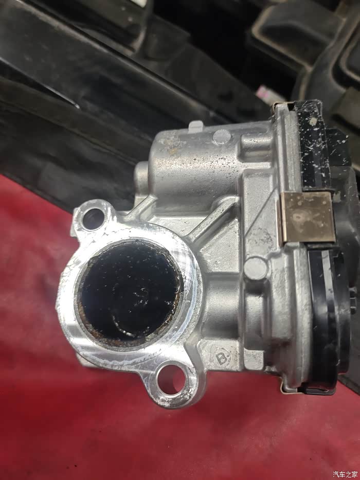

旧件里面有很多积碳,理论上缸内直喷更容易生成积碳,还是比较纠结的。4S店推荐好几次了清积碳,就是价格比较贵,查了一下不需要什么设备,从网上买了四支碳清剂,自己做一下,后续发贴吧。

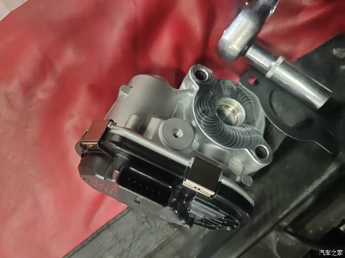

新阀亮亮的,感觉不错。因为车子没有网上反馈的因GER阀故障导致的问题,感觉不明显,总之换了放心一些吧!

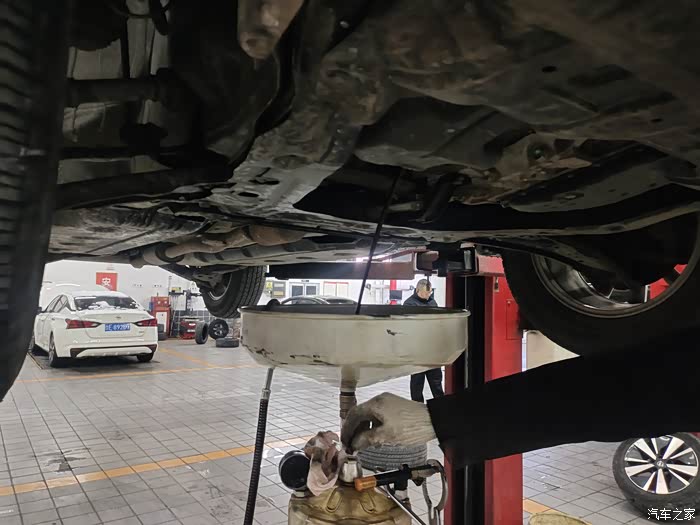

机油比较黑了,但油质还是不错的。第八次换油保养,在原赠送保养基础上加钱升级的5-30半合成机油,可以半年或7000公里换。
