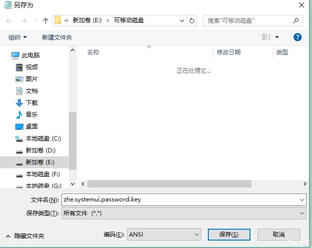

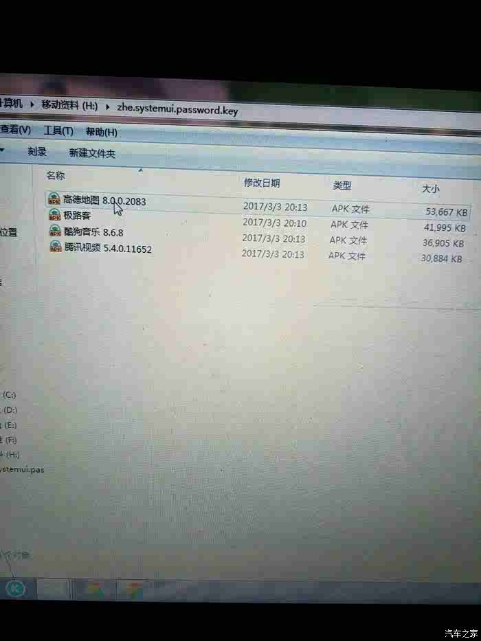

1、电脑插入U盘,打开一个新的记事本,点击文件-->另存为--> 文件名填入  zhe.systemui.password.key-->文件类型选择 "所有文件"-->选择路径 "保存到U盘根目录"
顺便可以下载你需要的apk也放在U盘的根目录,要记得apk的文件名字!要记得apk的文件名字!!要记得apk的文件名字!!!

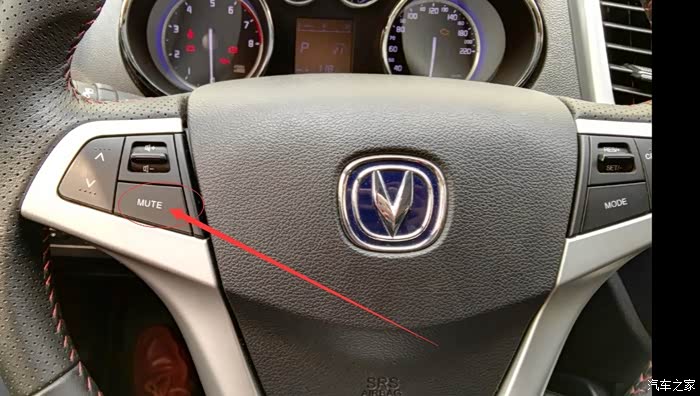

3、按下静音键

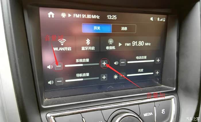

  现在系统应该是静音状态,点击图中的音量加按钮3下,然后点击音量减按钮5下,再点击音量加按钮3下,最后再点击音量键按钮6下 ,总结就是 +3 -->-5-->+3--> -6
文件类型选择 "所有文件"
选择路径
保存到U盘根目录

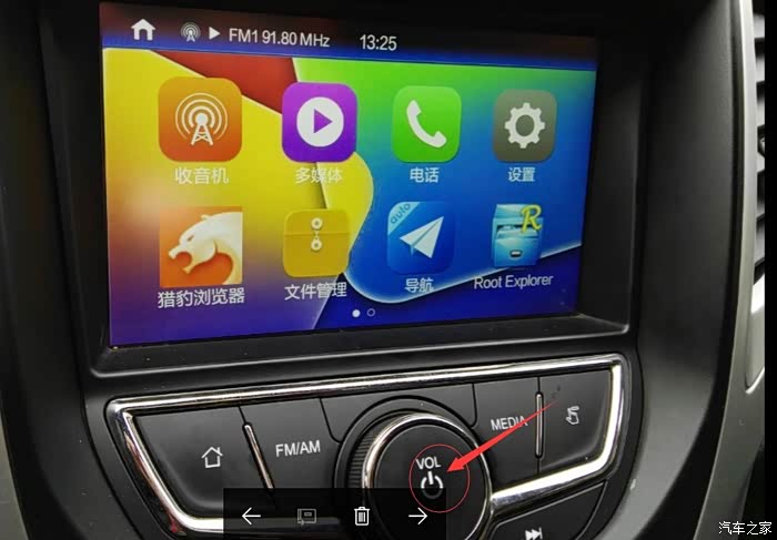

打开车机,点击同意,进入主界面,插入U盘,等待U盘自动识别(我已经进行CopyKey操作了,所以不需要插入了,不懂的请看下边)
按下静音键,方向盘上的也可以
也可以静音

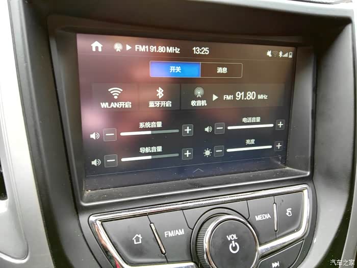

拉下系统状态栏
现在系统应该是静音状态
点击图中的音量加按钮3下,
然后点击音量减按钮5下,
再点击音量加按钮3下,
最后再点击音量剑键按钮6下
总结就是 +3 -5 +3 -6
把系统状态栏收起来,如果没有意外,你将会进入原厂设置的”神秘页面“

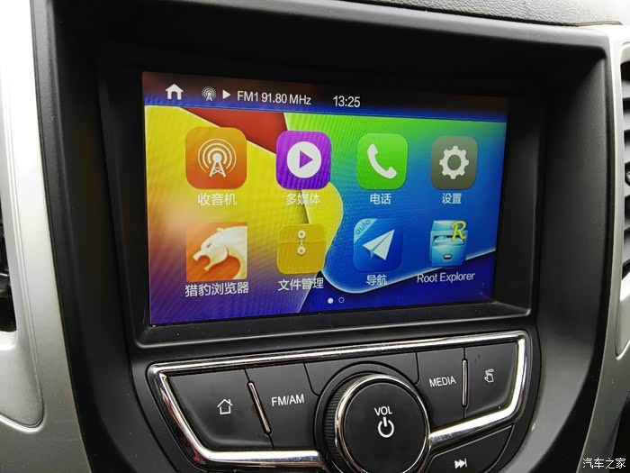

原始界面

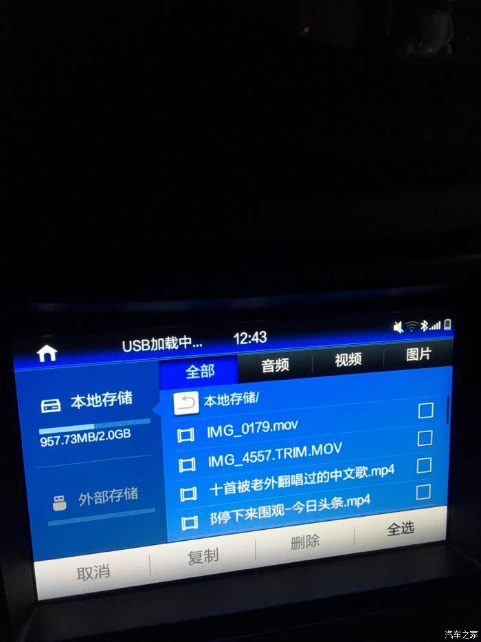

USB一直提示加载中,什么情况
车机系统不支持exf32格式的U盘,确认下你的U盘格式是否正确,如果错误,请先格式化U盘为fat32或ntfs格式

zhe.systemui.password.key 是一个扩展名为key,文件名名为zhe.systemui.password的文件
不是一个文件夹
要安装的app全放根目录
最好数字加字母,好记

试了好几次,一按音量 - 就解除静音了, 3-5 3-6操作完了后界面还是原来那样。插上u盘时提示 没有文件
U盘插上是看不到文件的,因为不破解的话,车机只能识别mp3之类的媒体文件
无法识别其它文件,实在不行你再翻下论坛,试下其它车友的方法
