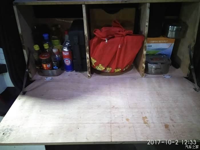

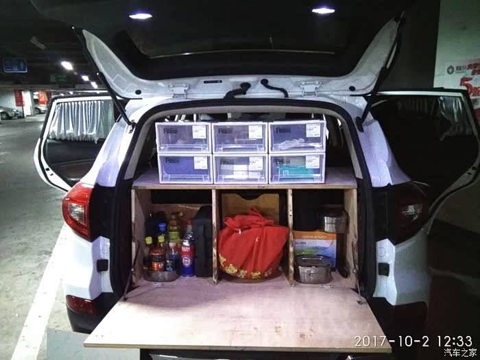

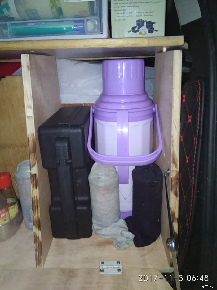

  最近连续几年远距离自驾穷游,而且是在车上吃住,感觉做饭的环境应该改进一下,我买过二个小床桌,也买过四椅连桌饭桌,今年又换过折叠桌,多次使用后感觉收放是个大事,体积大占地方,搬上搬下费劲。今年7月,49天新疆南北环游回家后,我又做了改进,上部设置六个抽屉箱,下部设置三个置物箱区,一是暖瓶区;二是炉灶区;三是锅盆区;置物箱根据尾箱斜度制做,下宽上窄,占用空间约30公分,高度42公分,长度一米,箱门为一米长,42公分高,安上铰链,装2个折叠撑杆连接,倒下门板就是一100X40的案板,经过试用,还行!外出不用带桌子了,也不在地上和车头做饭了,现将改进的床车汇报给大家,请多指教。

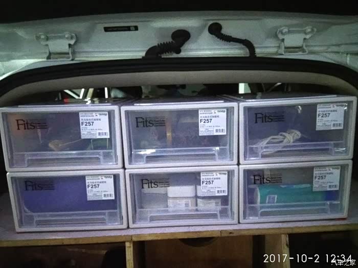

正面看,上置六个塑料抽屉鞋合,放上洗嗽用品、刀又筷子、油盐小瓶、各种干菜干货等,倒下门板就是案板,配菜,切菜,炒菜很方便,既是案板也是饭桌,收拾完抬板关门就可走了。
倒下门板就是案板
倒下门板就是案板

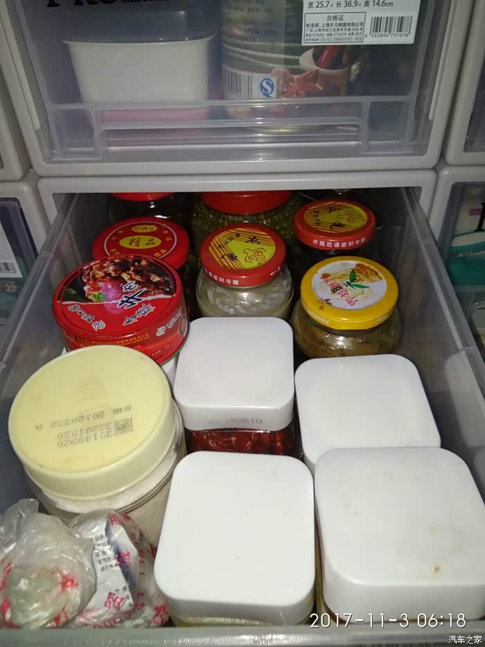

鞋合抽屉上下结构方便拿放
图片已删除
洗嗽用品
油盐小瓶

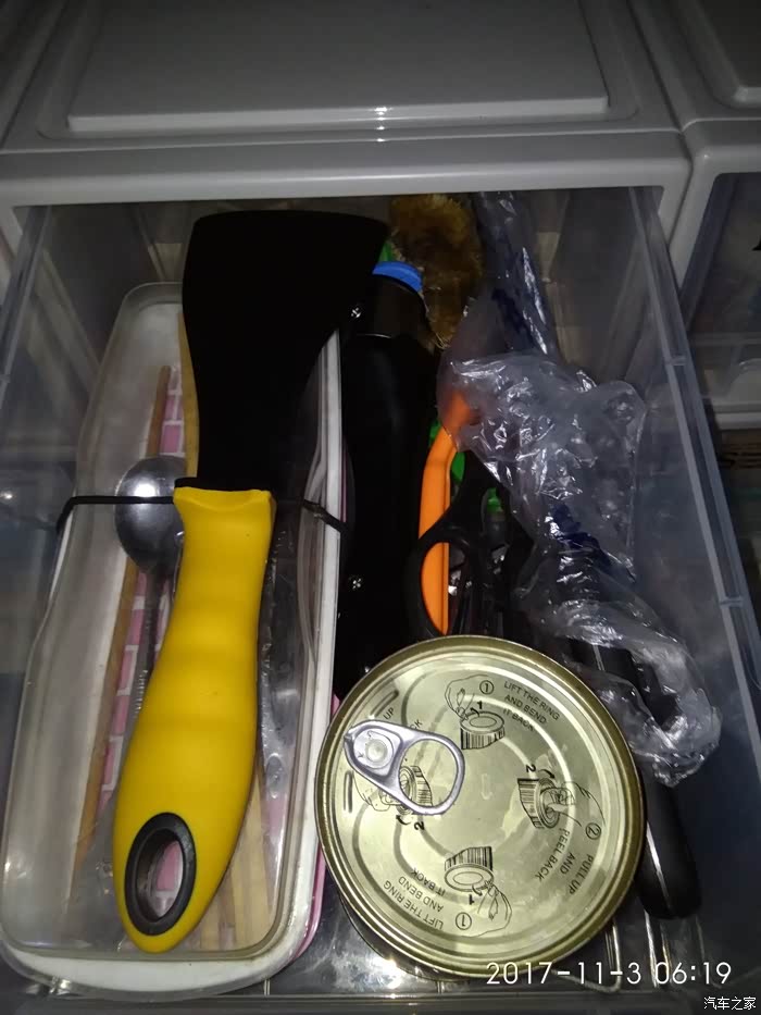

抹布小件
刀叉筷子

暖瓶、卡炉

厨具柜占用地方,床还够长吗?
把后排脚踏处用厢子加板子垫平后有1.8米。
