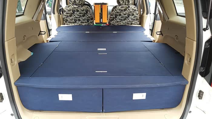

床车帖先顶一个。柱子老兄你好,我也是有点爱好床车穷游,没事的时候也喜欢折腾、折腾床车。看了你的床车,改得不错,很好。我的车子也简单的改了一下,基本上也能满足穷游中的吃、住、行。传几张照片上来,多多的交流、探讨。(车是长城哈佛H5,柴油、四驱,手动挡)。
天啦!你这动作太大了啊,除前排你都重做了,上铺后高度还有多少?你后排是重做的吗?佩服你!

后排座椅和靠背是从新做的。改后上铺的空间最高的位置有720。人座不直,要低头,睡觉没问题。最主要是需要下面的空间来储物,尽量减少一早一晚铺床时物品的搬动。
我原来卡罗拉就是座不直要爬着进去,后来把后排座靠全拆留家里,然后降低近二十公分,头上还有一拳空于,你这个能放很多东东,就是工程太大了,我的改动不大,只增加案板。
重要体会是实际旅行中,东西最好立体存放,抽拉分层最好,互不影响拿放,原来我也放铺板下,虽能放不少东东,但开铺后或者床上有行李时拿放东西很不方便,所以改为上下立体抽屉形式。
