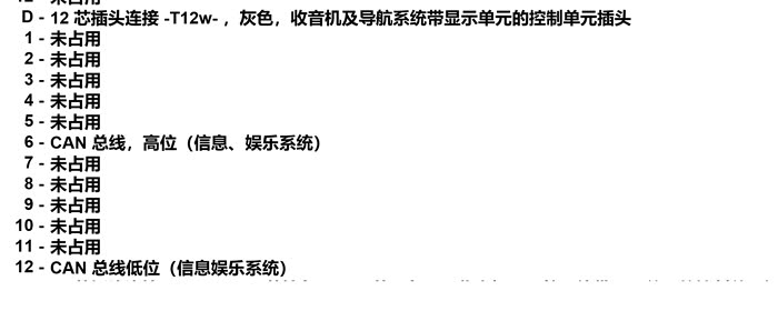

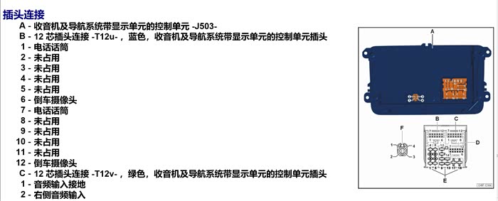

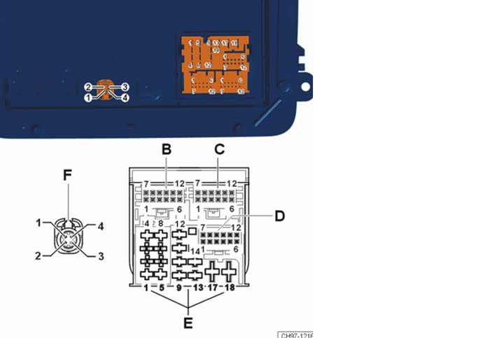

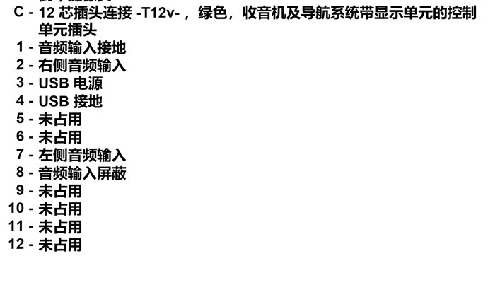

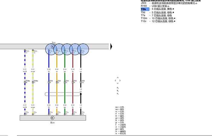

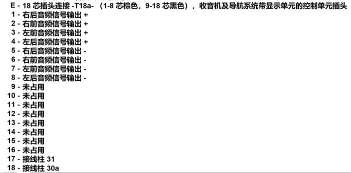

实在忍受不了187B的音质了,下决心一步到位,更换机皇 682F    (682F 和G 的硬件相同,一个是一汽大众版本,一个是上汽大众版本)。先查一下电路图,确定一下倒车摄像头,麦克风,以及CAN线的定义,避免弄错。
AUX线束接口买来的时候有一根黑色的屏蔽线没接,按照电路图处理了一下。

POLO是6喇叭,顺便进去改一下。
音质相当不错。终于摆脱187B的渣渣音质了。
