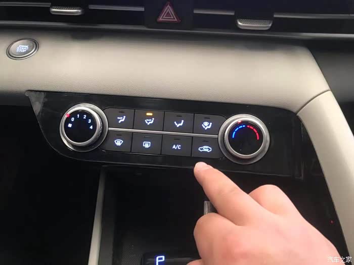

言归正传,今天用我的小伊给大家分享一下更换空调滤芯的详细步骤,让大家花更少的钱,办更大的事儿,同时提高自己的动手能力,而我又是一个不喜欢开外循环的人,【提醒大家空调外循环容易让滤芯脏的更快,但室内空气流通更好,内循环可以让滤芯用的更久一些,但室内空气不流通闷的慌】,所以需要定期检查一下车辆的空调滤芯,接下来我把更换过程通过图文的形式和大家分享交流用车小知识,也希望能够帮到大家
我手指的按钮,按键灯亮是内循环,按键灯不亮是外循环

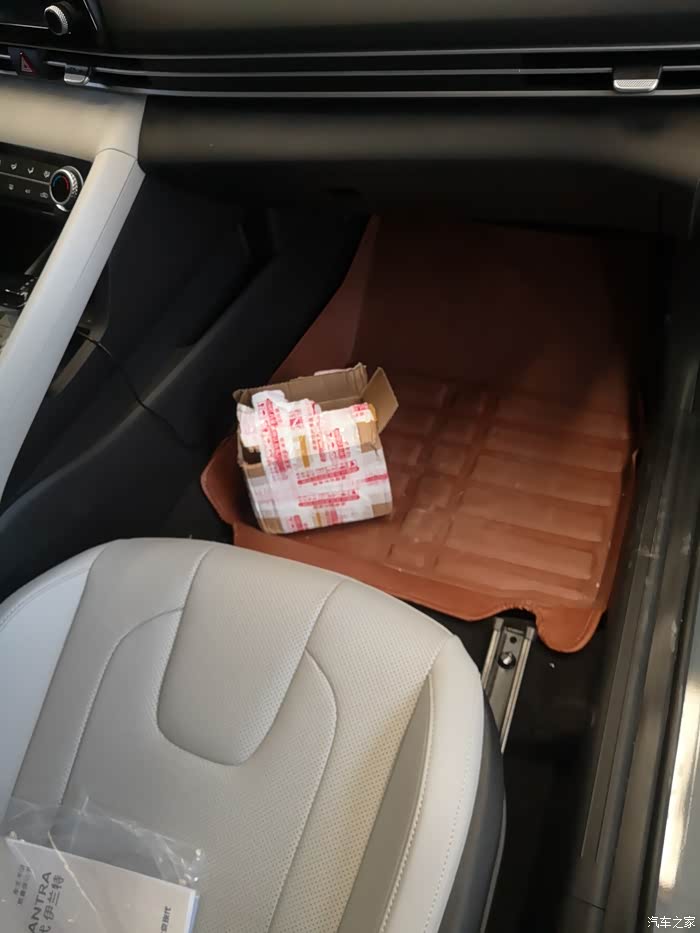

2.建议清空里面的物品,防止散落一地
