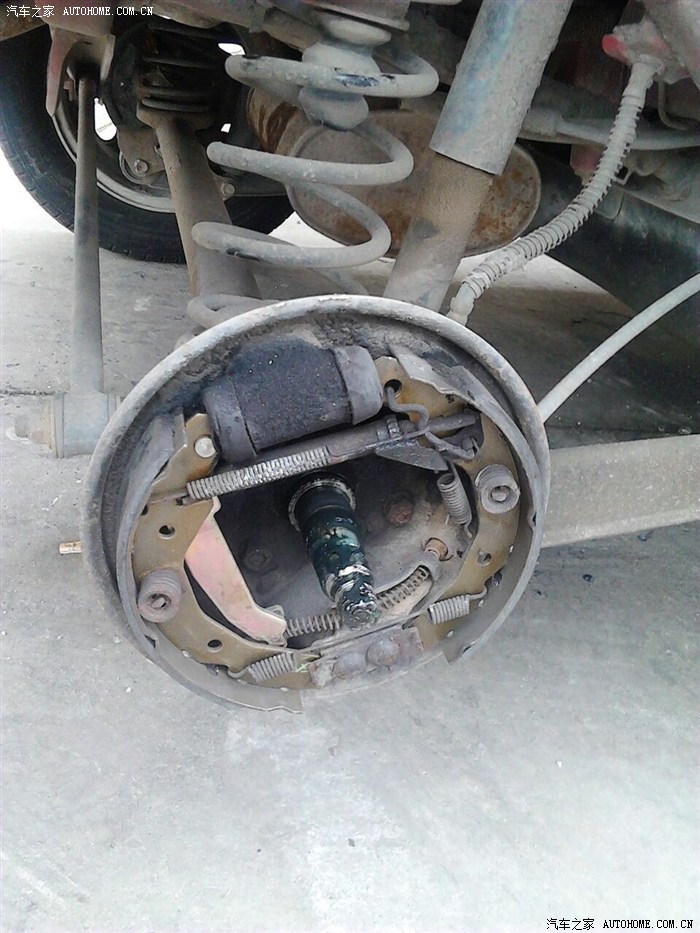

后轮刹车分泵有点问题,是不是该换了?
前一段时间右后轮换过刹车片,跑了几天感觉刹车软、手刹拉不住,又回来修理厂让师傅把后轮刹车调紧了。跑了一段时间之后感觉起步不是太迅速,没以前那种油门一点就窜的感觉了,并且空挡滑行距离也短了,好像有什么东西拉住了一样。去了汽修店上架子检查了一下,发现右后轮非常紧,用手转动需要用点力,问题原因就应该是这个。师傅拆下了右后轮,重新调了一下刹车,松了不少,车轮装上后转动顺畅多了。但是新的问题出现了,手刹拉不住,跟没有一样,这下真是矛盾了。大家看看图,刹车分泵是不是该换了呢?

一眼看上去好多毛病啊,减震也漏油了,排气管也破了
本人不太懂车,这是6月份买的别人的二手车,06年的,到手也换了不少东西,但汽修厂没说要换减震之类的。

没错一眼看去坏了不少东西 兄弟啊要爱护一点  分泵那么便宜换吧
本人不太懂车,这是6月份买的别人的二手车,06年的,到手也换了不少东西,但汽修厂没说要换减震之类的,也沒说要换分泵。
