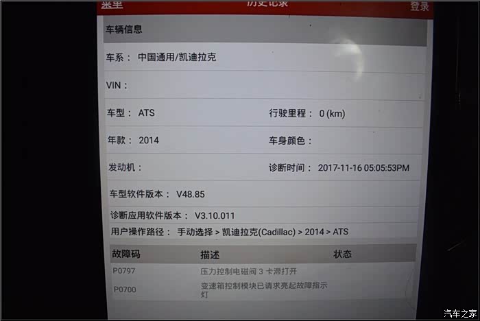

15年凯迪拉克ATS变速箱异响,经途便技师检测故障代码,通过路试后判断变速箱可能是常见故障表现3,主油压阀问题导致变速箱有磨损,需要拆解变速箱进行大修
车检电脑检测故障代码如图所示

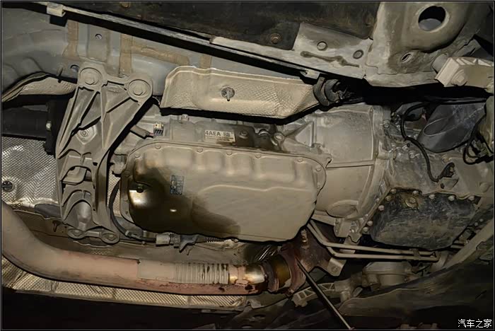

这个就是即将拆解的6L45变速箱总成

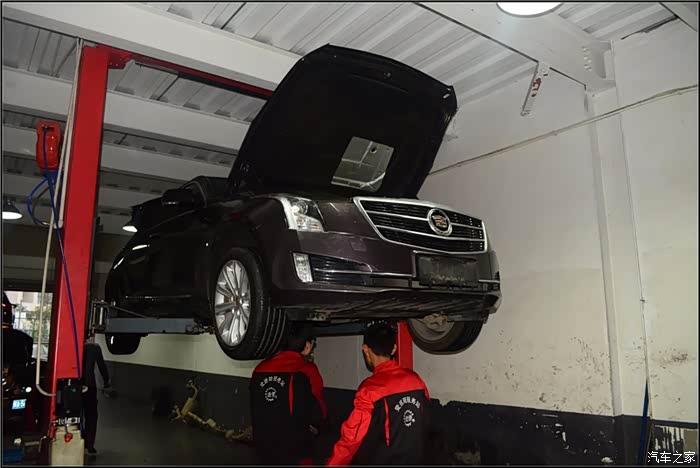

以下为变速箱维修全过程↓

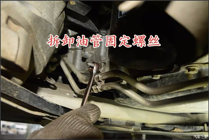

首先放掉变速箱油

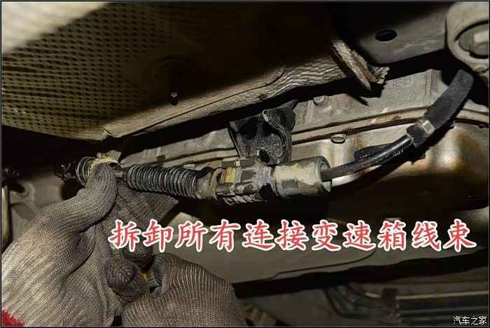

拆下排气管
变速箱开始下落
变速箱拆下后的样子,可以看到发动机与变速箱中间连接的飞轮盘
