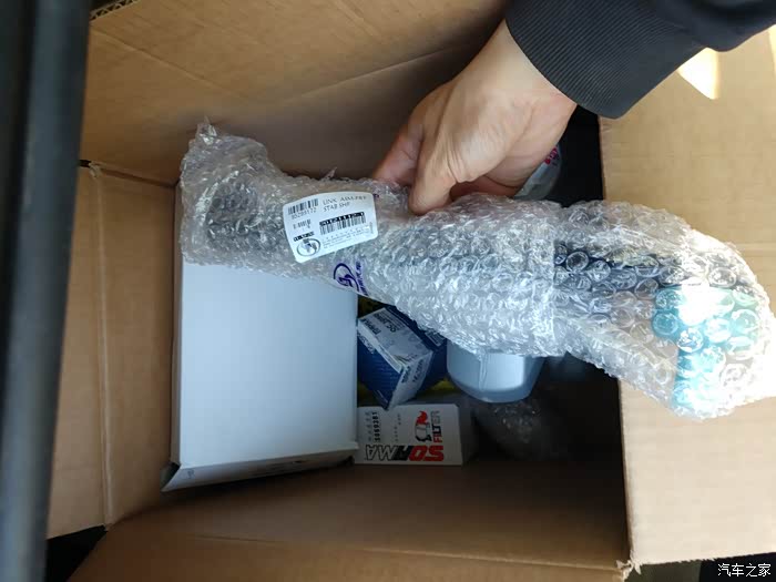

车子过烂路异响,怀疑平衡杆坏了。万能的车友们推荐一下哪款好?有金属拉杆的和塑料拉杆的。不知道选哪款?原厂据说本来就不好。

前几天,刚换的塑料的,跑了8万3。修车师傅说,这是通病。

用原厂的稳定杆就行,本来就不是受力件
原厂的本来就容易异响,价格也不便宜。

问题是坏的话也不是塑料的地方拉断了,而是球头的地方有矿量了,换了金属的球头就能比它弹性大的塑料的用的时间长吗?
要用过一段时间做个比较才知道。

原厂件就可以,看路况决定寿命,不是受力配件无所谓,只要不响就可以
确实我也这么想是不是我烂路开多了。天天开烂路干脆不换算了。

买原厂的。
原厂贵。。。

我换的铁的,半年球头胶套老化,碎了。不如原车的耐久。
多谢指点。本来我也想买铁的。看样子只有买原厂的了。

干子就是球头容易坏。你换金属有毛用。又不是干子断
谢谢

我今天在4S 换了右边的,200费用还包括午餐。 换了就走拦路不响了。 前面在TAOBAO 买了一对胶顶在 修出租车的地方换,响声还增大了,今天去4S 一次解决。
这个价格可以的,关键是被你蹭到饭吃了。我的可能是下摆臂衬套异响,平衡杆自己买了一条,没用上。

忍受几个月再看看响不响  原来换过一次  没几个月又响了  就懒得管  过几个又不响了  后面跑了几大万都没响过!!
我的是衬套异响不是平衡杆。
