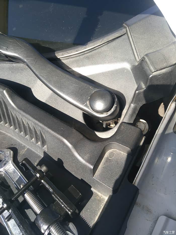

        2,用一字螺丝刀撬开防尘盖

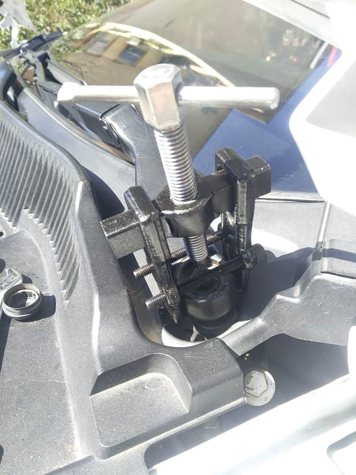

        4,调整拉马主螺杆,调整两爪的间距,主螺杆顶住雨刷螺丝,两爪勾住雨刷臂根部齿套,左手握住两爪杆,将主螺杆顺时针旋转下行,两爪勾住雨刷臂齿套上移,就把雨刷臂取下来了。

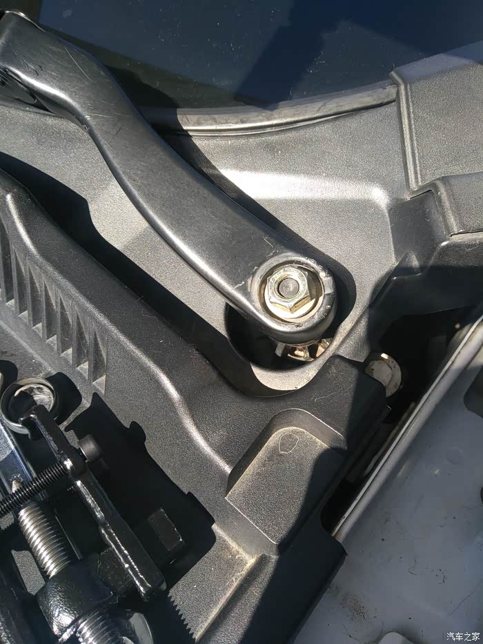

用一字螺丝刀撬开防尘盖。

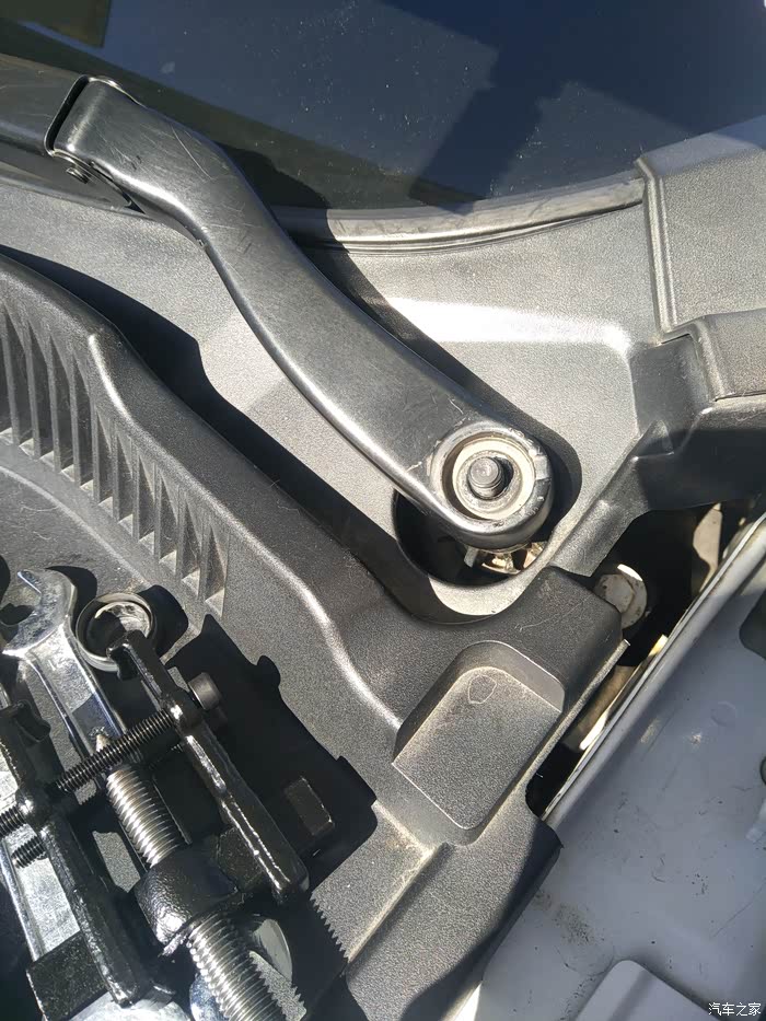

取下防尘盖。用13的开口扳手松开取下螺母。
取下螺母。
用两爪拉马取雨刷臂图示。
