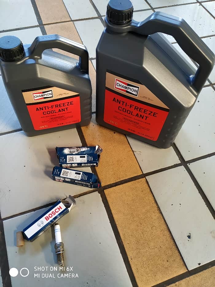

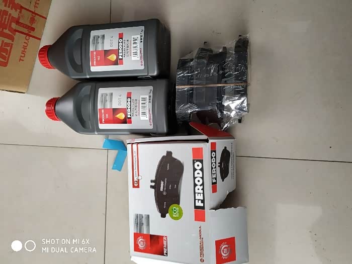

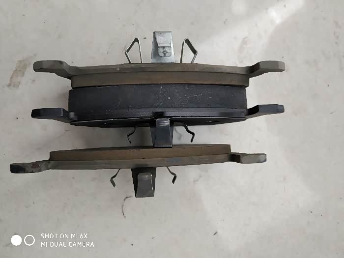

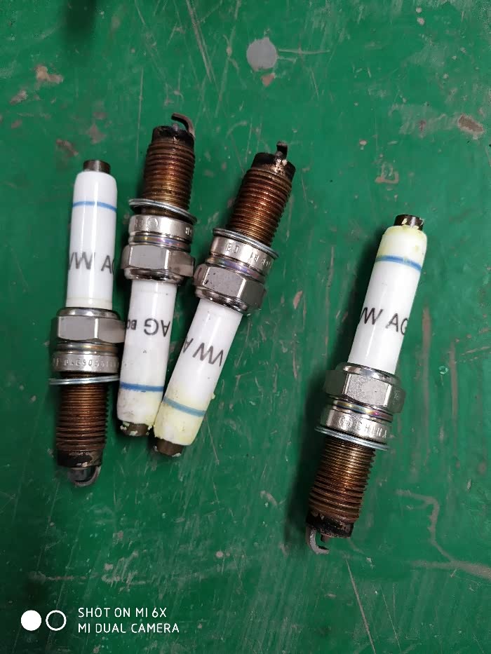

车是15款捷达,40000公里了,换了前刹车片,刹车油,防冻液,和火花塞,换刹车油买了2瓶,1升1瓶,用了1升多,换防冻液,没有找到排水口,拔下水管换的,买了4升一瓶,2升一瓶,用了3升多点,4升不到。

刹车片也换?多少公里啊
40000公里了,前刹,有一边有点薄了,所以换了
