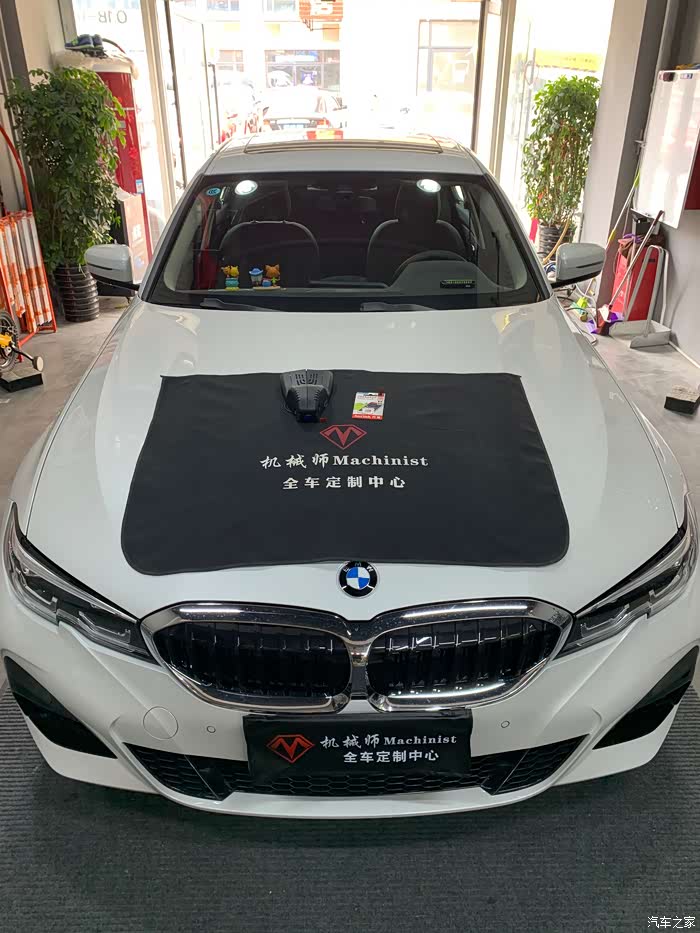

新车提车后行驶700多公里,整车感觉非常不错,每天就是上下班.今天来安装个行车记录仪,为出行的路上保驾护航.

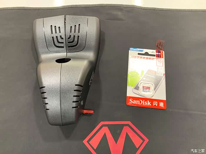

展示一下我的行车记录仪~哈哈
师傅准备安装....

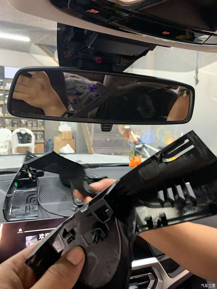

首先拆卸车内镜子后面的壳子~我看师傅用小翘板一下就拆卸来了.很简单.
这是原车拆卸下来的

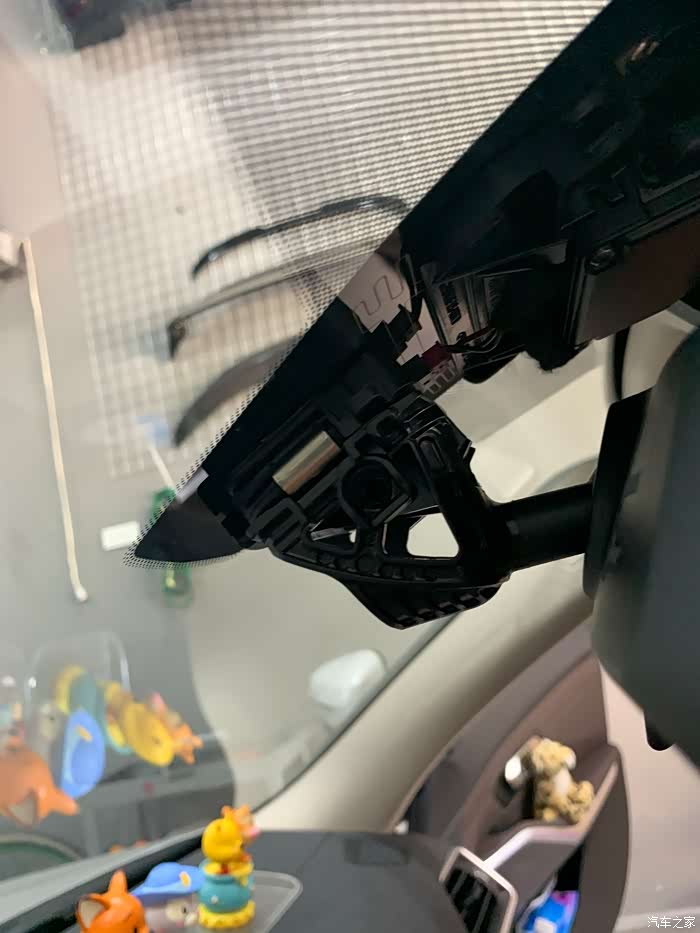

拆卸后的样子~师傅说着里面有是带光感的
然后将原车的插口拔掉.是这样样子的..
原来的插头是在这个位置.拔掉就可以了.
将原车线束和行车记录直接对插连接.
在将另一头插头插回原车上.

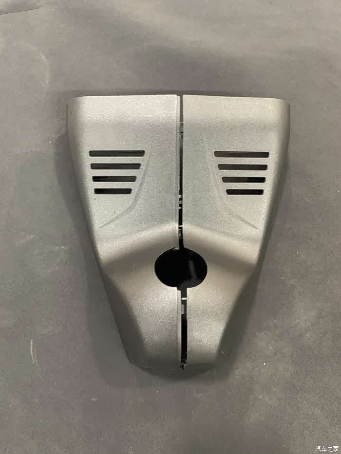

线束安装好后,将行车对合.基本就安装完成了.
很原车拆下来的看起来一样.很美观~
这是外面看车里行车记录仪的样子.隐藏式还不破坏原车任何线路.很不错.

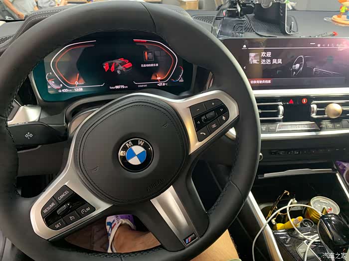

通电后,用手机连接行车记录仪的无线网络.进行连接.
手机上就可以实现无线观看行车记录状态.很清楚哦
观看之前录制的视频信息,在手里上都可以看到.
很方面~到此就安装完成了.安装很简单,感觉自己都可以动手安装啦.
