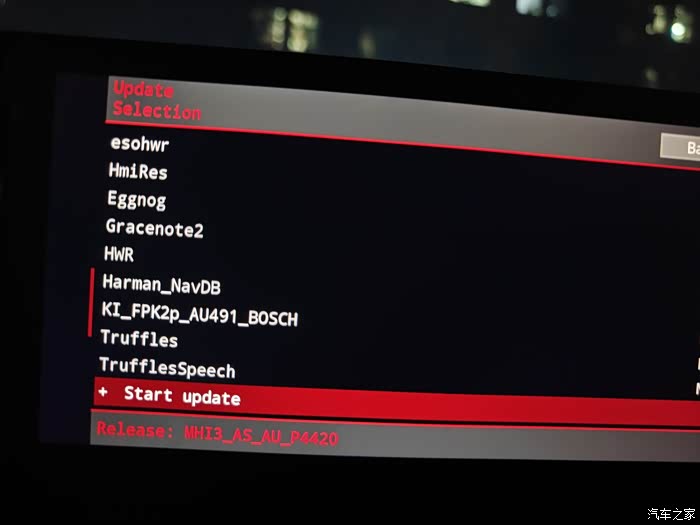

按下音量旋钮,选择该选项,转动音量旋钮找到start update。

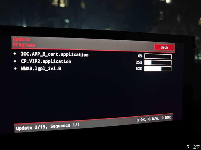

升级过程中,第三个和第四个进度条是最慢的,左下角会显示升级到第几个,我升级的时候一共是13个。

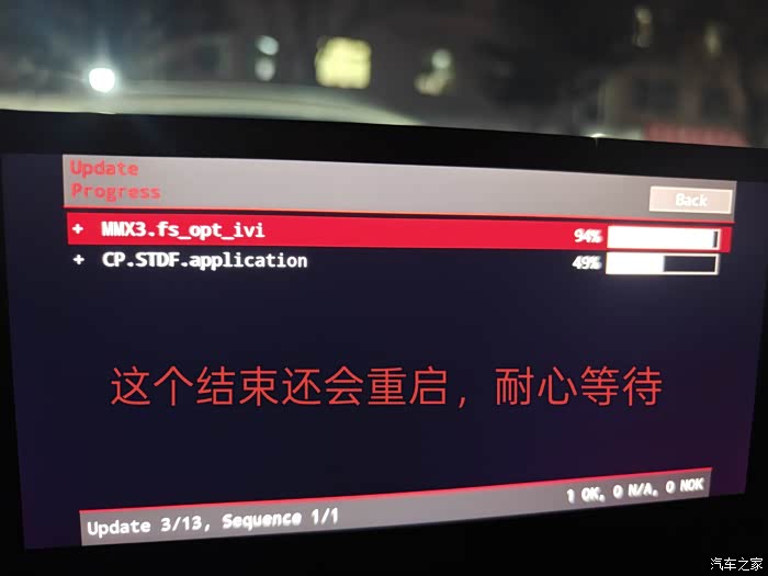

在进度到达第三个时会重启。

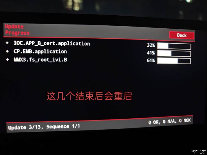

到这一步还会再次重启。

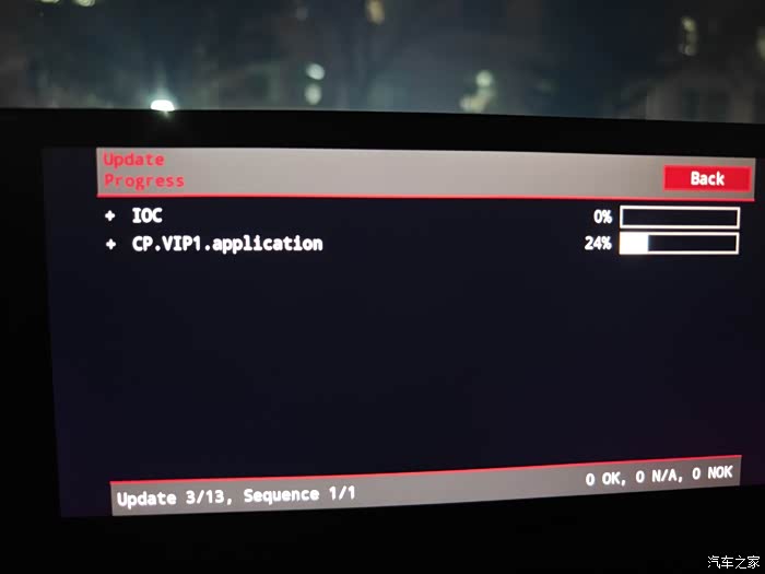

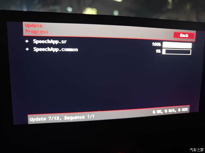

后面几个进度就快了,在升级过程中,进度条只是第三次和第四次慢,实际上一直显示的都是3/13,然后直接就到5还是6了,这个记不清了。
