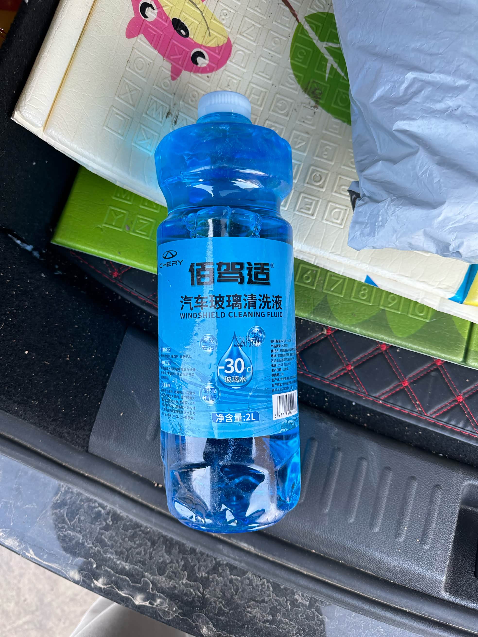

那该怎么选防冻玻璃水呢?首先得看冰点,咱北方车友建议选-35℃甚至-40℃的,南方虽然没那么冷,但选-20℃的也稳妥,别图便宜买那些冰点不够的劣质货,关键时刻真不顶用。另外,瑞虎8pro的喷水系统比较精细,尽量选正规品牌的,别加自来水或者自己兑的盐水,容易产生水垢堵塞喷孔,到时候清理起来特别麻烦。
更换起来其实挺简单,自己在家就能操作,不用去维修店花冤枉钱。先找着瑞虎8pro的玻璃水加注口,就在发动机舱里,盖子上有个 windshield 标识,很好认。先把原来的普通玻璃水尽量喷完,然后慢慢加注防冻玻璃水,加到刻度线就行,别加太满,留点儿膨胀空间,防止结冰后胀坏壶体。
