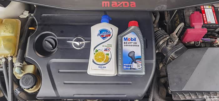

辅助工具就一个沐浴露空瓶,还有准备了两瓶1升的油。

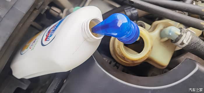

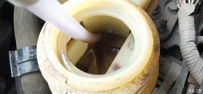

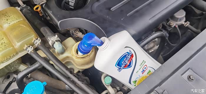

拧开沐浴露把管子斜着插进去一直插到底
就像这样插到底

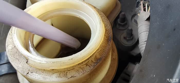

瓶子就用来装废油,通过按压从管子里抽出来
找个舒服一点的位置慢慢来,尽量不要搞的到处都是,助力油会有一定的腐蚀性

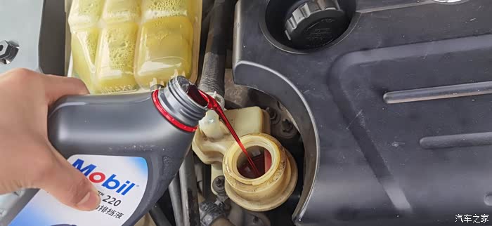

关键的来了,抽完了之后添加新的助力油到正常刻度的位置,上车打火方向盘左右来回打死转个两大遍,然后重复上面的操作多做几遍,留一次机油正常加满到上下刻度位置就行了。(注意:切记、切记、切记重要的说三遍,抽完油后一定要加上助力油,免了发动机启动时助力泵干磨损坏助力泵,)
