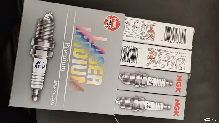

到手后,只换了全合成机油,三滤,雨刷器,在4S店换了12L原厂变速箱油,跑长途保险起见换了四条新轮胎,就开上了,跑了5000公里,无任何故障,爽爽的感觉。看到53000公里了,看到途虎NGK铱铂金火花塞搞活动,就买了4个,虽然现在车开着没任何感觉,但还是想跑5万多了应该换掉了。
,胎花还很深,但有非常细小的老化纹。找了“检车家”检了3个小时(含中午吃饭20分钟),花了788元,放心了,无调表,实跑47000公里,车况很好跑的也少,当然,卖的也贵
一定看准型号
一盒是4个

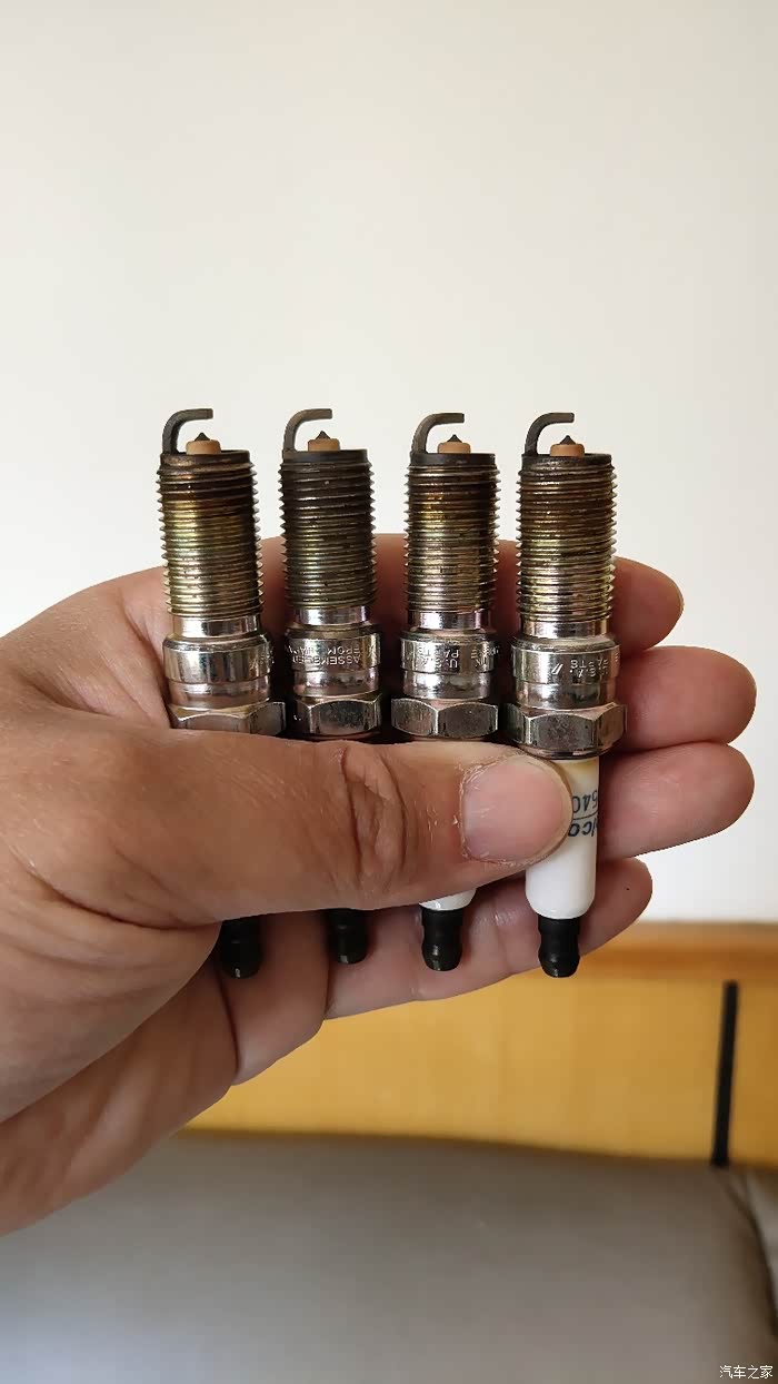

开到修配厂,师傅在10分钟以内熟练的换完。我把原车拆下的4个火花塞收好带了回来。
比较干净,燃烧不错
4个旧的火花塞,是别克原厂德科的,用起来一切是正常的,所以我想确认一下这4个还能用多久,可以留作备用,就拍给群友看。
购买火花塞时注意型号
一个群友很专业,竟然告诉我:这个火花塞型号不对,经典应该用103,这个火花塞是108,108是2.0t机头用的
,耐高温的,一共在2.4机头也可以。所以,原车主在大约3万公里的时候负责任的换了原厂火花塞,但是换了个2.0t用的
。我反复地看了看这火花塞,保养手册上写火花塞6万公里更换,本以为现在用的好好的换下来有点儿浪费了,还想留着备用,但忽然发现,是2.0t的火花塞,有意思不
换火花塞之后的驾驶感受:启动方向盘震动更小,发动机震动更小,发动机噪音也更小了,加速性能更好,有点儿给油就串的意思,找到了些开轿车的感觉,车里也相对更安静了。反正效果比较明显。
结论:1.换的很值得,不浪费。2.108用在2.0机头上没啥问题,用起来一切正常。
