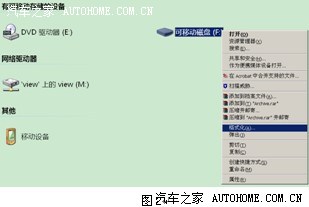

格式化升级U盘
1) 将升级U盘插入电脑;
2) 打开【我的电脑】,单击鼠标左键选中升级U盘盘符,然后点击鼠标右键,弹出如下对话框并选中【格式化】选项,如图2。
3) 选中【格式化】后,弹出如下格式化对话框,选中快速格式化,点击【开始】按钮即可进行格式化升级U盘,如图3:
4) 格式完后,会弹出如图4所示的窗口,点击【确定】按钮即可完成升级U盘的格式化。
注意:如果U盘格式化不成功,请更换U盘。
