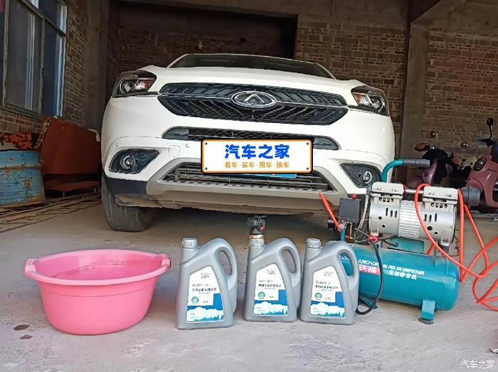

考虑到虎七已经有很久没有更换过防冻液,先前就咨询过一些车友如何更换防冻液的问题,在车友群里面总会有一些动手能力强的车主,经过他们的指点决定自己要给虎七更换一次防液, 凡事只有亲手经历了那知识才算真的学到手了,加入车友群先是认识了许多来自各地的车友,还能在群里看到一些奇闻趣事和车辆改装。防冻液冬天的作用是防止防冻液结冰而胀裂散热器和冻坏发动机缸体,夏天发动机处于运转状态时,防止因为过热出现“开锅”的现象,减少拉缸的故障发生概率。所以!防冻液也算的上是汽车之中比较重要的一部分。在上个月保养中看到一台虎七在店里更换了防冻液,在车辆保险的过程中我在边上也默默自学,加上之前车友的指点,这次更换防冻液更加顺手了。掌握到了基本的操作之后我们先准备好需要的东西,虎七需要三瓶(2升/瓶)防冻液,另外还需要一个盆,还有一个打气泵,手电筒。

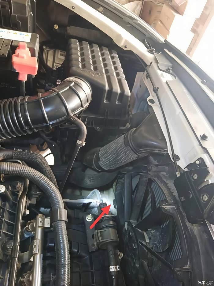

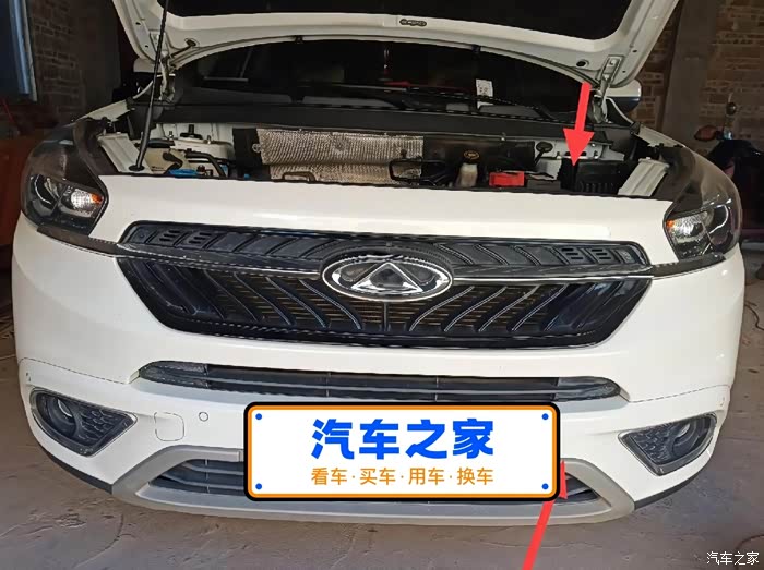

接下来我们就是找到防冻液的排放口子在哪里了,上图已用箭头标志大概位置,从散热风扇的边缘下大概一手臂处就能触摸到排水口的筏子!

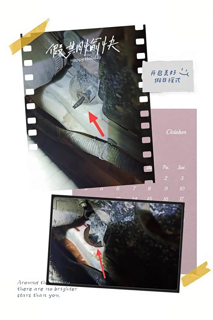

来一个拼图这样看的更清楚了吧!一个是没拧开之前一个是拧开之后!拧开前记得要把盆先放在车底下接好旧防冻液

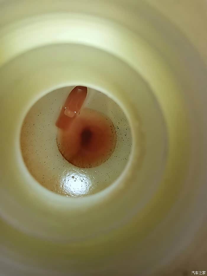

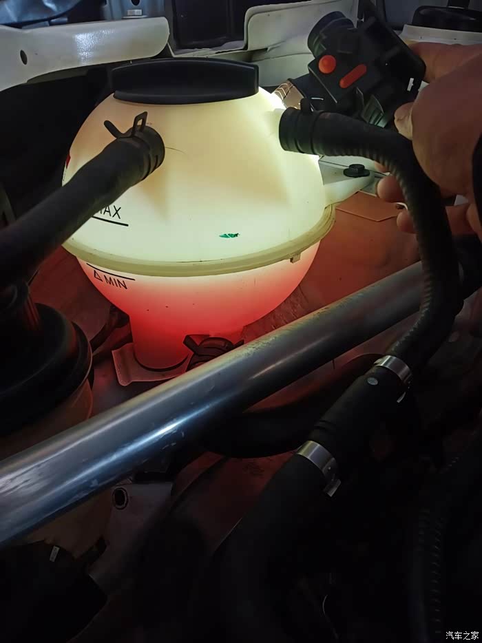

这么多年我也从没怎么添加过防冻液,经过了多个年头少了一些也属正常现象!手电筒一照看的非常清晰哈。放干了防冻液以后 膨胀水壶的底部可以清晰的看到内部是有不少的异物在里面了!
因为没有专业的设备,所以我这次并没有把底部的护板给拆开,如果拆开来护板那可以省去很多的麻烦!防冻液就不会流出来那么多位置了,排放完旧的防冻液之后我们可以使用气枪把发动机内的也一并给吹出来,这样更换更加深度一些!之后我们先倒入小部分新的防冻液进去再使用气枪给吹一遍!这样可以过滤一遍内部一些杂物,静待旧防冻液流完,自己更换时间多久不重要,更换得体才是目的
放完旧液以后首先要拧干排出口的筏子,这时候我们就可以加入新的防冻液了,放空液体这个防冻液系统内就会有空气,我们先把水壶上倒入一瓶,静待一会就可以添加第二第三瓶!在添加中途如果一直没办法添加第二或者第三瓶时可以启动一下我们的车辆,虎七不需要特意去排空气,怠速一会自然就好了
