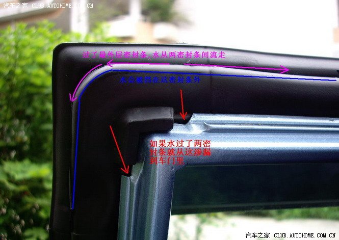

看了下,我也不知道,车门里有没有水?
说说我的看法,这门有两道密封条(粉色外层,蓝色内层),大多的水不会越过内层密封条吧(蓝色线那道),
水越过最外层密封条,会从两道密封间流走的
即使都越过了,就会从红色缺口渗入

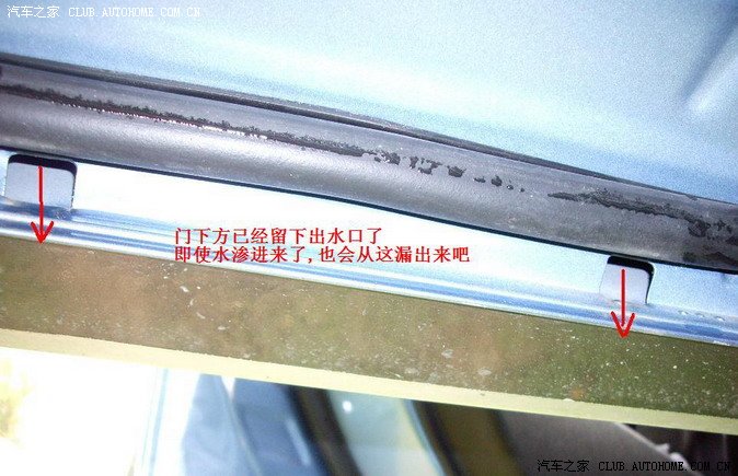

看了下车门下方,有两个缺口,水应该可以从这流走吧

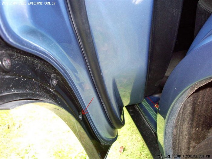

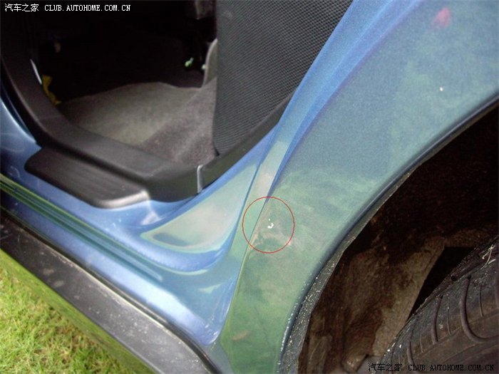

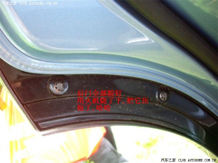

再说说我的车门,大包围固定胶,会刮到车身,刮花漆
可能是关门太大力(太紧了),又或者是关好门时,将门下的大包围往里推压过
刮花了
我用火机处理了
用界纸刀也行,不过怕力道掌握不好,刮到车门漆了
