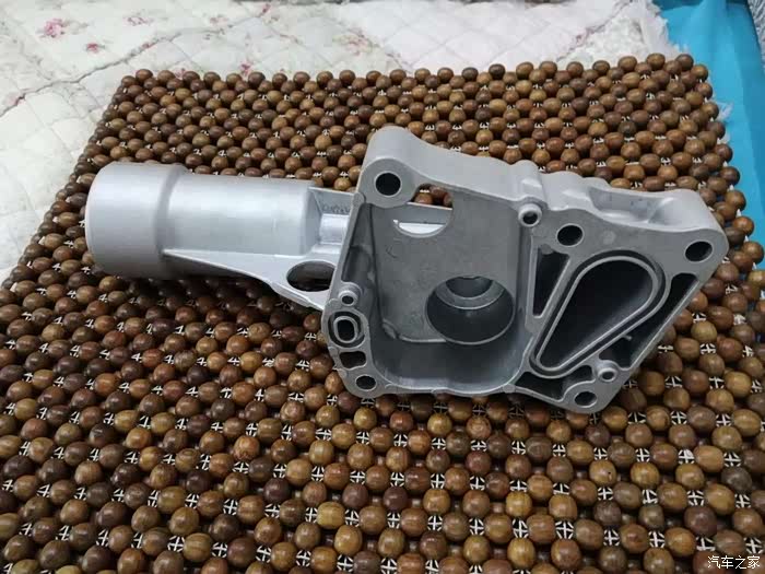

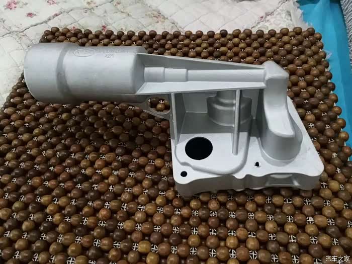

奔驰更换铝制机油滤芯底座 彻底解决渗油现象
朋友的车,机油滤芯底座总是漏机油,来来回回折腾很多次了,也都没有解决,钱没少花,可是问题没解决,欲哭无泪了都

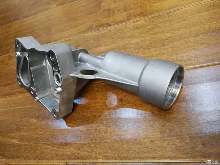

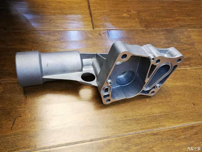

经过多方努力,终于找到了根治的方法,用铝合金的底座,替换原来的塑料底座
看着质量很好,做工也是很精细,   专利产品还是
细心的,连四个胶圈也都给配备了,替换原来的胶圈,

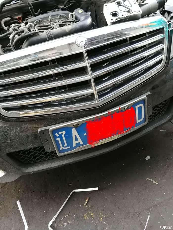

果断更换,一劳永逸,免得换塑料的不解决问题,总是热变形还,
果断上车了,
奔驰271发动机,机油滤芯底座漏油,是通病了,钱没少花,可是问题没解决,  通过多方渠道,终于找到了彻底解决的方案,这回,我看它还变形不,还漏不了!!      希望通过我的帖子,能给同病相怜的车主朋友,带来福音!!!

原车的底座是工程塑料的,更换了好几个,都白扯,钱没少花,没解决问题
原车的有以下方面的问题:第一   遇高温,底座易变形 老化     第二   底座是磨具注塑工艺制作,不能进行二次加工,精度  表面粗糙度不能保证    第三 散热差,使胶圈老化快,  第四  与发动机材料的膨胀系数相差太多了,多次热胀冷缩之后,中间接触面出现缝隙,造成漏油
