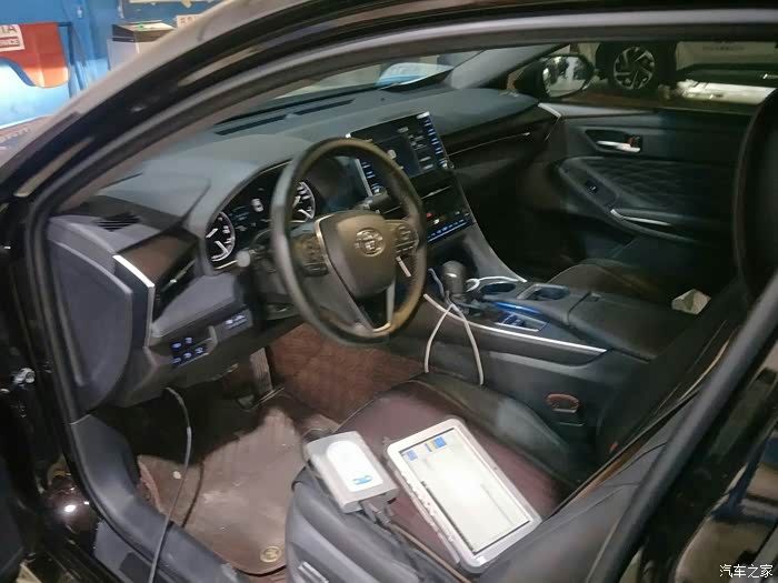

亚洲龙匹配钥匙需要先追加钥匙,在把遗失的钥匙删除,需要使用到经销店的专用诊断电脑GTS。

首先使用诊断电脑进入智能钥匙进入和启动界面的工具选项,选择钥匙码注册。
有4条注意事项缺一不可,不可启动发动机,不可携带移动电子设备,必须在规定时间内完成注册,不可携带两把及以上钥匙进入车内。
丰田纯牌零件买着安心用着放心。
进入到这个界面以后显示车辆的VIN码和车辆种子码,把这个界面提供给一汽丰田才能获取下面的密码。
已经注册了2把钥匙了,还能注册5把。
第一次没有成功,原来车内中央扶手箱内还放置了一把本田的智能钥匙干扰到注册了,需要重新申请钥匙密码在注册,最后算是注册成功了。

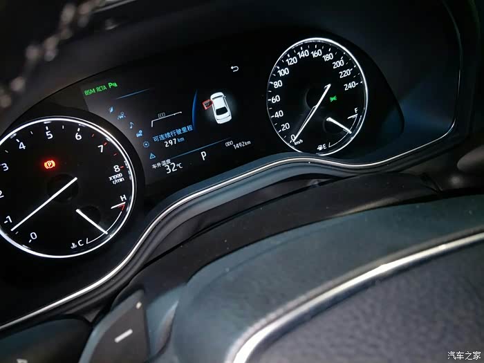

新的钥匙注册成功了,接下来就要删除丢失的钥匙了,
丢失的智能钥匙一旦删除就成废品了,不可能使用遥控打开车门和启动发动机了。
删除钥匙的注意事项也比较多,
时间规定也是30秒。
删除钥匙也需要一汽丰田提供密码服务。
将丢失的钥匙删除后也就放心了。
最后车辆会在每次熄火以后显示注册了一把新钥匙,这个显示会持续10天,10天以后自动消失。这就是丰田现在对应新款智能钥匙增加一把钥匙以及钥匙丢失删除的全部过程。
