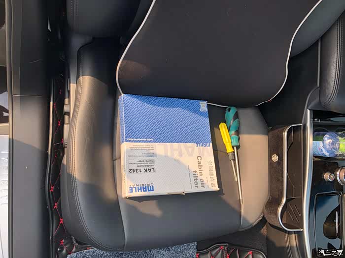

车一年半了,没换过空调滤芯,理由你们懂的。  看了论谈高手们的贴,自己也手动一回。
京东买的马勒滤芯,55块。
准备好工具,最好是一长一短十字螺丝刀。 因为5号6号用长螺丝刀角度的问题不好拧,先用短的拧松,再用长的。

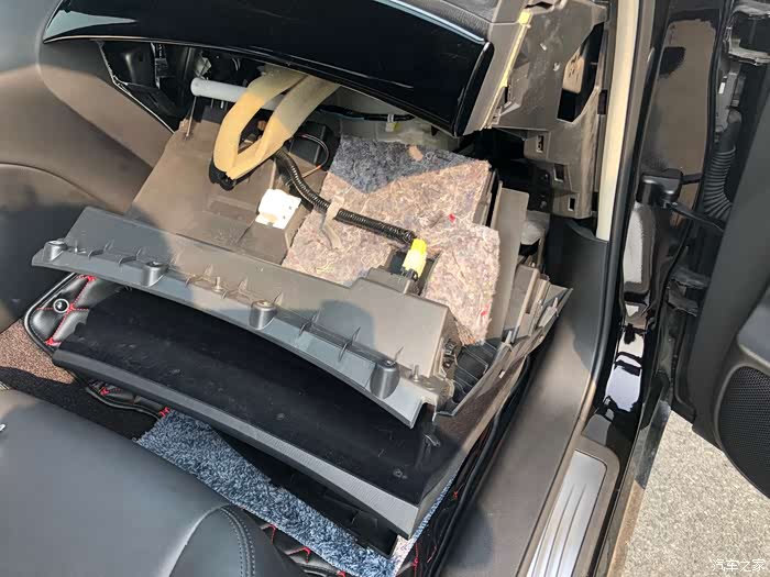

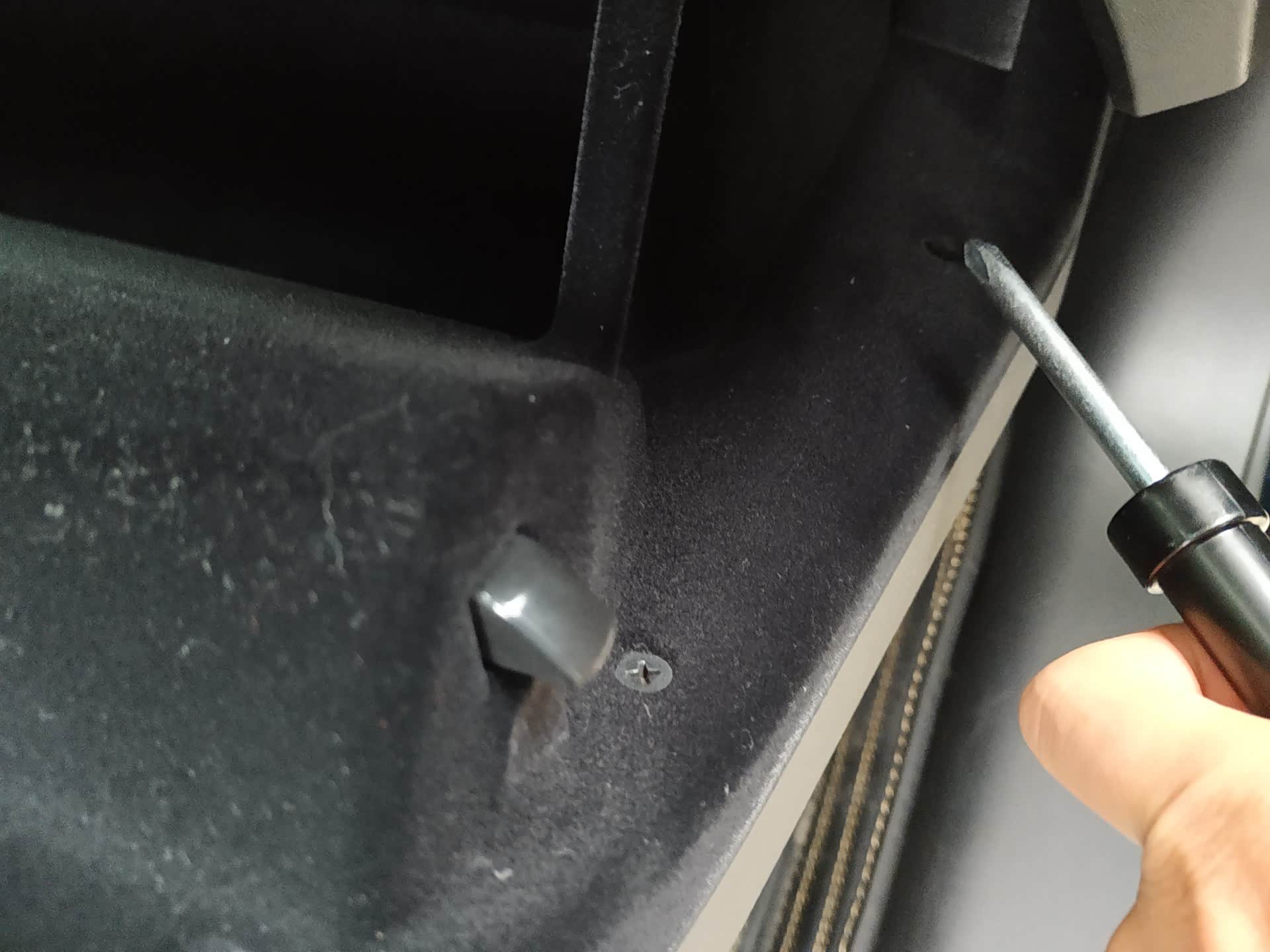

一共要拆7个螺丝,5号6号我没拍到,拉开手套箱锁,差不多在这两个位置。 另外,拆7号螺丝的时候一定要注意,拧下来一个不注意就掉在手套箱和手套箱后板的夹缝里,拿都不好拿,反正我的是掉下去了,手伸不进去。 下次换的时候拿块磁铁吸吸看,这次不拿了,反正装好也挺稳当。  所以螺丝刀带磁的最好,不会出现这个问题。
其实侧板不拿掉也没关系,但取下来方便观察,反正也方便。
7个螺丝取下来,卸下来就这样。

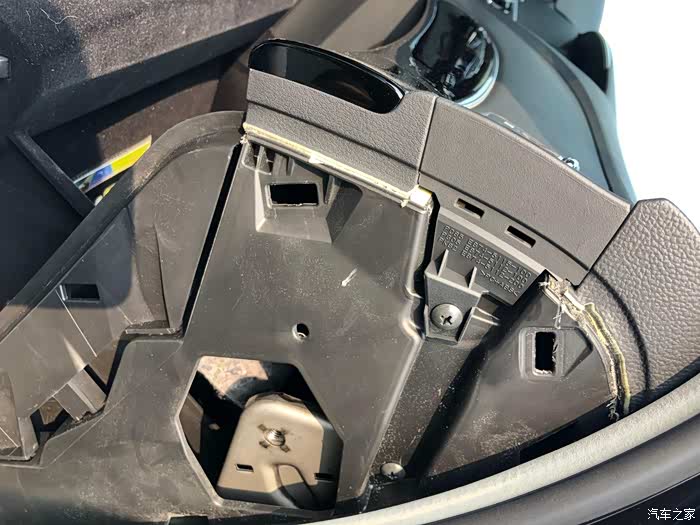

滤网在这里位置。
很脏,和新的比,沉甸甸的。
装上新的,高手贴里说是按马勒的箭头往下,风是从上往下的。
说难也不难,就是拆起来刁钻,自己换过就知道,这设计的人脑子有问题。 安装的时候不***按,角度对了就服贴,1234号螺丝先拧上去,先别拧紧,再拧567号。第一次换也就30分钟的样子。

五号六号螺丝没找到是这个吗?
不是这个,7个螺丝的样子是一样的,56号在手套箱的两个侧面,靠最里面的凹槽里。打开手套箱,往侧面的最里面找。

拧回去的时候要用短的螺丝刀对着拧上,用长的角度问题会偏。
