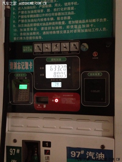

yanjingshe 2013-12-2 09:41:37 发表在 yanjingshe
这是第一天提车我加油拍的,下午提车4S送了十升油,晚上我去加了这么多
山东的油价很给力,我们这都8.14了。
