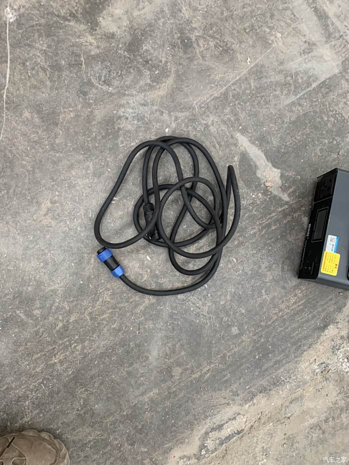

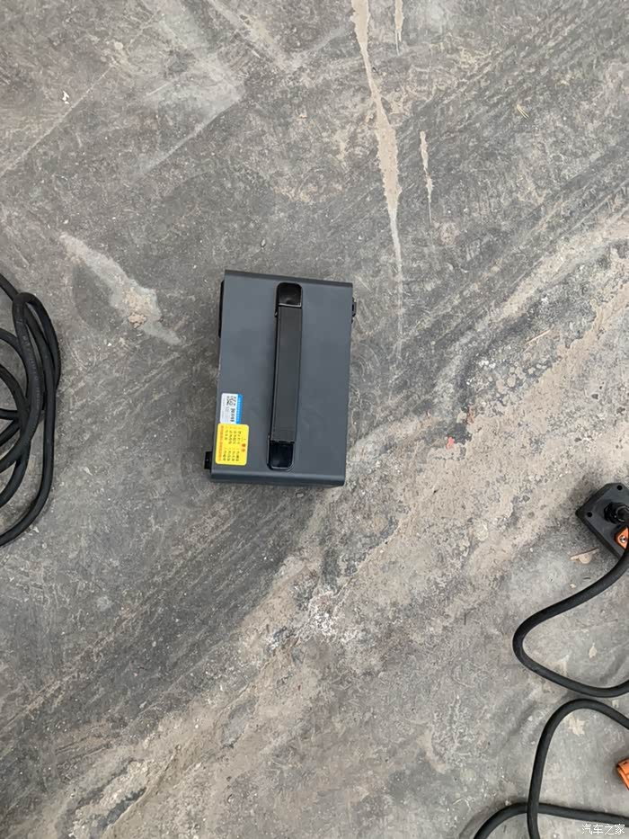

一共两根线一个主机

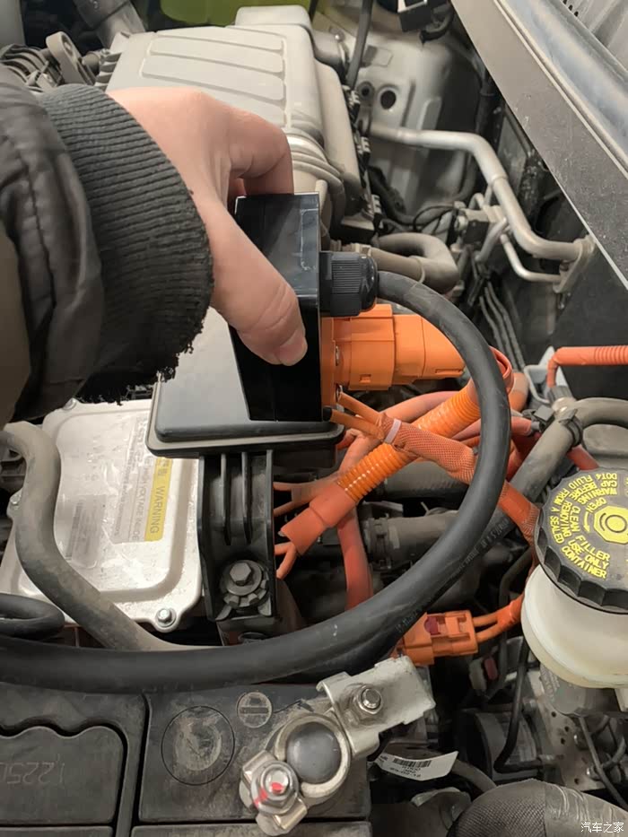

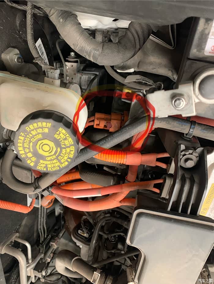

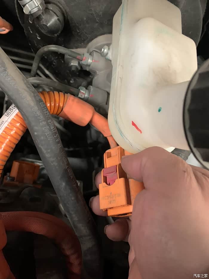

打开前面引擎盖找到这个借口,需要把上面的小红按钮往外推一下才能拔下这个插头。记得先把车熄火,不要启动,防止意外触电!

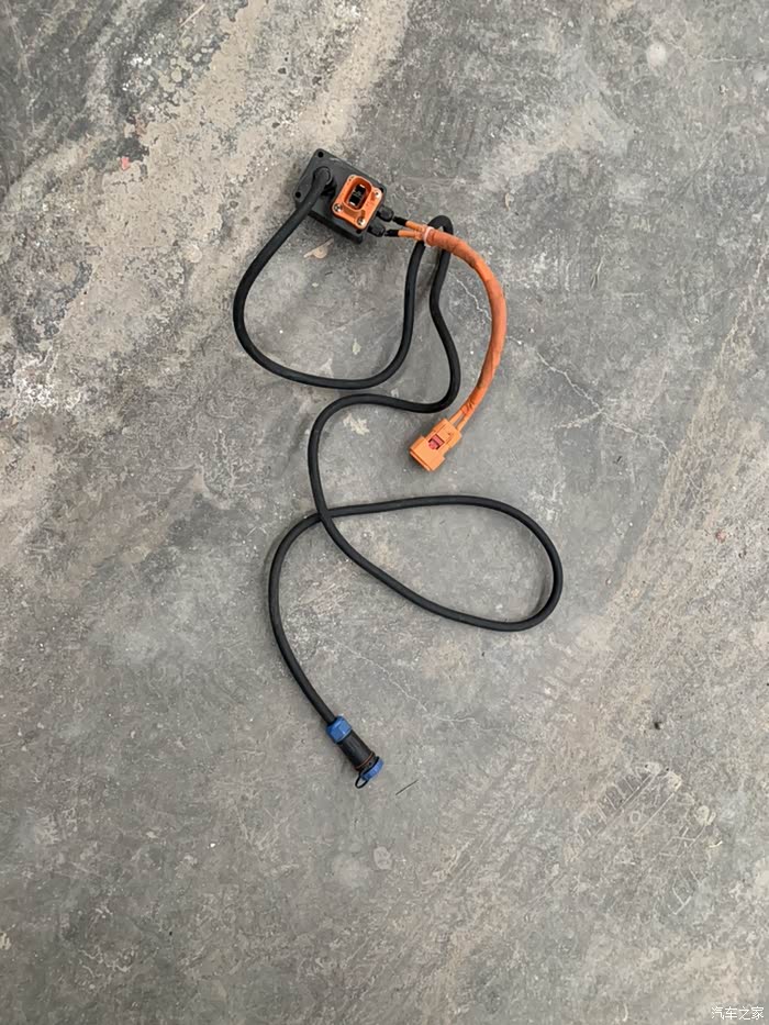

线的总头插在原来拔出来的位置,拔出来的头插在线的分线处,其实不用担心插错,都是对应的。其实道理很简单,就是把高压的线给你分成两根线了,其中一根还是原来的线,另外一根用来外放电。
分出来外放电的线再和另外一根线连接起来,另外一头接上主机,这个线有可能出厂会接反,插上主机开机会没有反应,出现这问题也很简单,只需要拧开街头上的盖子把正负极互换一下就可以了。我的就是这问题,换了一下正负极就正常了。
插好后开机,正常开机了
