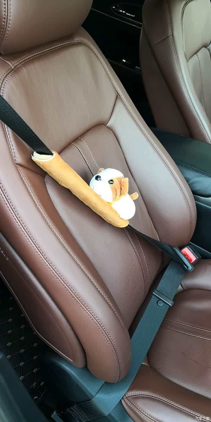

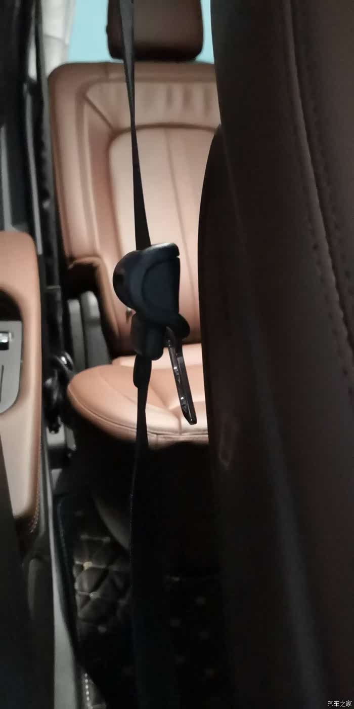

我的MKX唯一的问题是,行驶中车身晃动的时候有异响。经过观察发现原因是副驾旁边的安全带插扣与副驾座椅侧后部(硬的塑料)之间的碰撞声,车身一有晃动就“当”“当”地响,很烦人。在论坛查过,好像没人说过这事儿,也没解决办法,难道就我的车响,其他人都没这情况?响的位置见下图:
响的原因是因为安全带插扣与副驾座椅离的太近,而副驾座椅侧后部又是硬塑料,一碰就响。不响就奇怪了。
想过很多办法,在副驾座椅上加个固定扣?侧后硬塑料上加个垫子?平时副驾没人的时候把安全带插上?这些都不妥,也没有专用的东西可用。

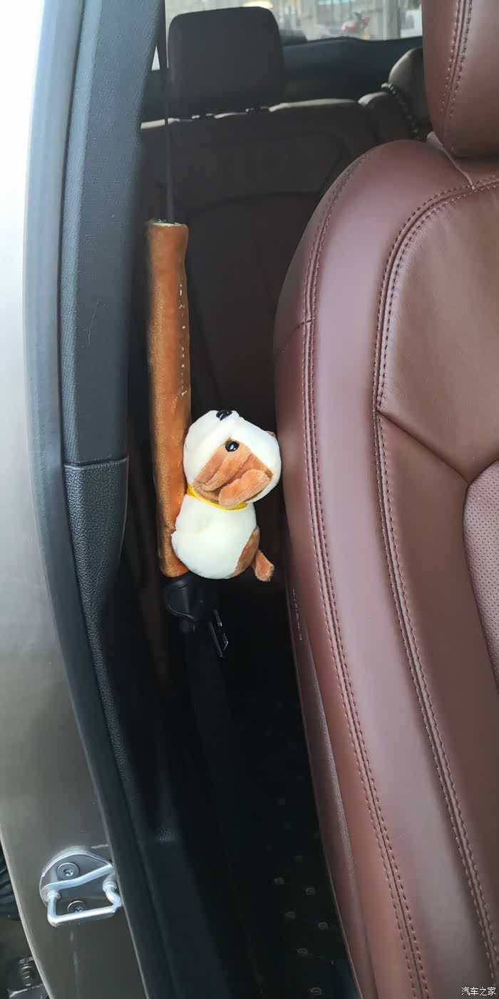

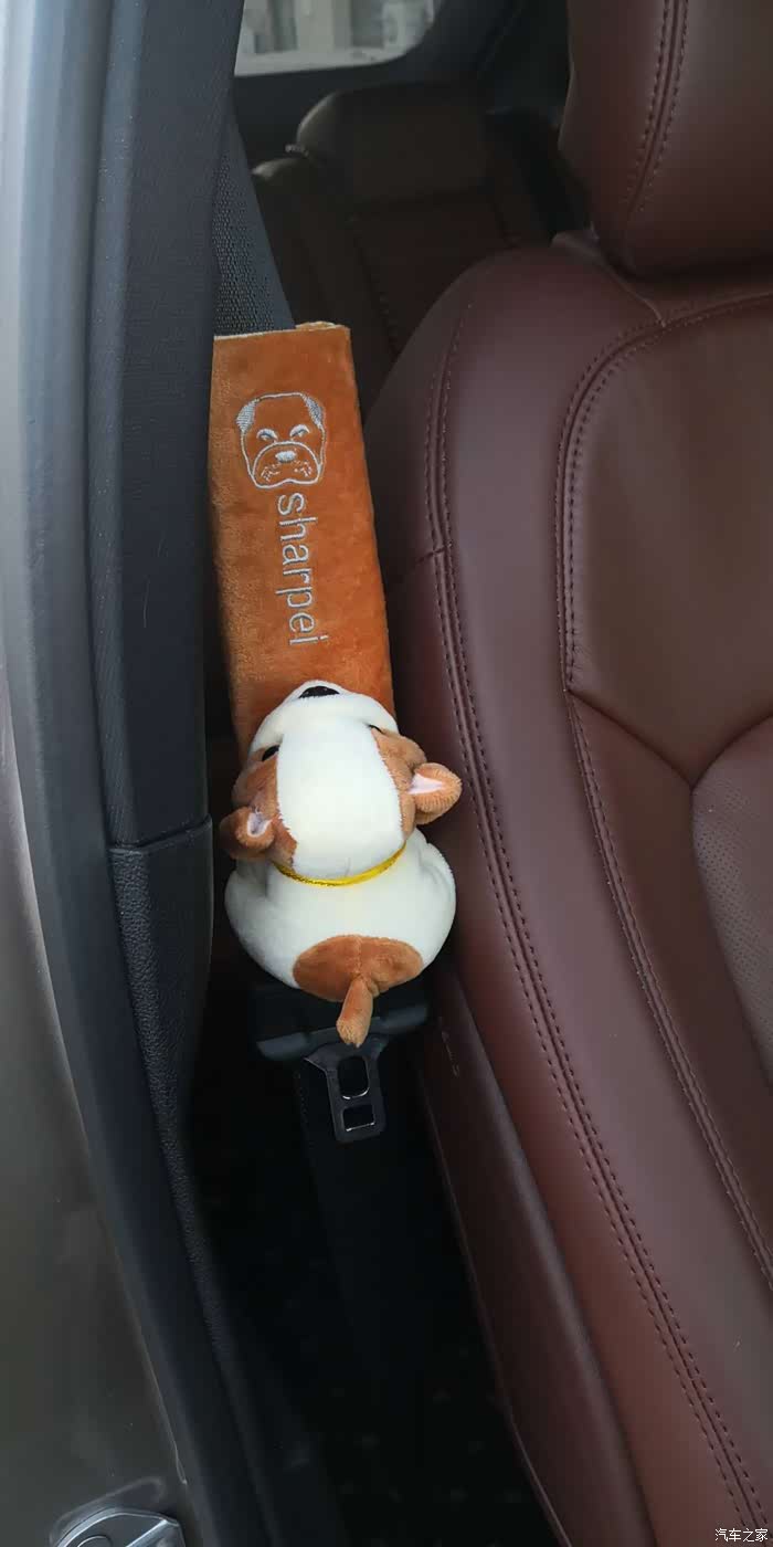

其实很简单,我把问题想复杂了。后来想到一个办法,在安全带上加个套不就完了吗?在某宝上搜了一下,找了个我认为最符合我要求的安全带防护套,有软的突出物的,好让安全带紧靠着座椅,不再左右晃动就行了。结果,问题彻底解决,车内再也没有异响了,无论车子怎么晃
见下图:(非为商家做广告,只为给大家推荐个办法)
