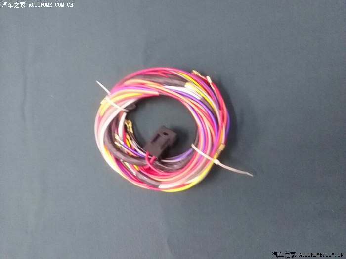

        此前,改装过几台电动窗,但所用都是套件,没有认真研究过线路,这回,要用一套4门的线束改成两门的,还要适当考虑一下原车两前门的电动升降器,线束一定要有保险。

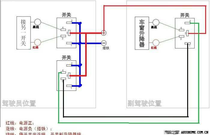

       借用车友的线路图片,小改一下,了解开关的接线方法。

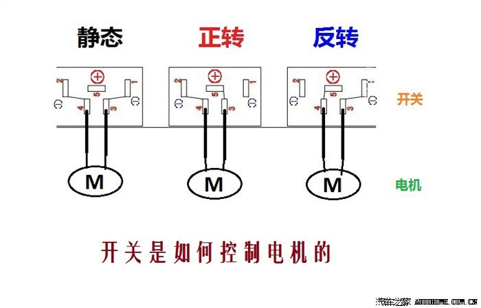

开关的工作原理
        车友是这样叙述的:一般的升降开关有五个端子,在这里用1、2、3、4、5表示吧。1跟2是接地(负极),5是ON+,3跟4分别接在电机的两条线上。静止的时候,1跟3接通,2跟4接通,因为电机两边为负极,电机自然不动。当开关往一边扳的时候,5跟3接通,4跟2接通(静止状态),一正一负,电机就往一边转动。如果把开关往另一边扳时,1跟3接通(静止状态),5跟4接通,这时候电机就往另一方向转动了。
说起来复杂,还要电路图看一下才行!

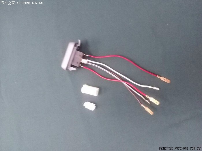

开关实物,五根导线
蓝精灵原车开关
