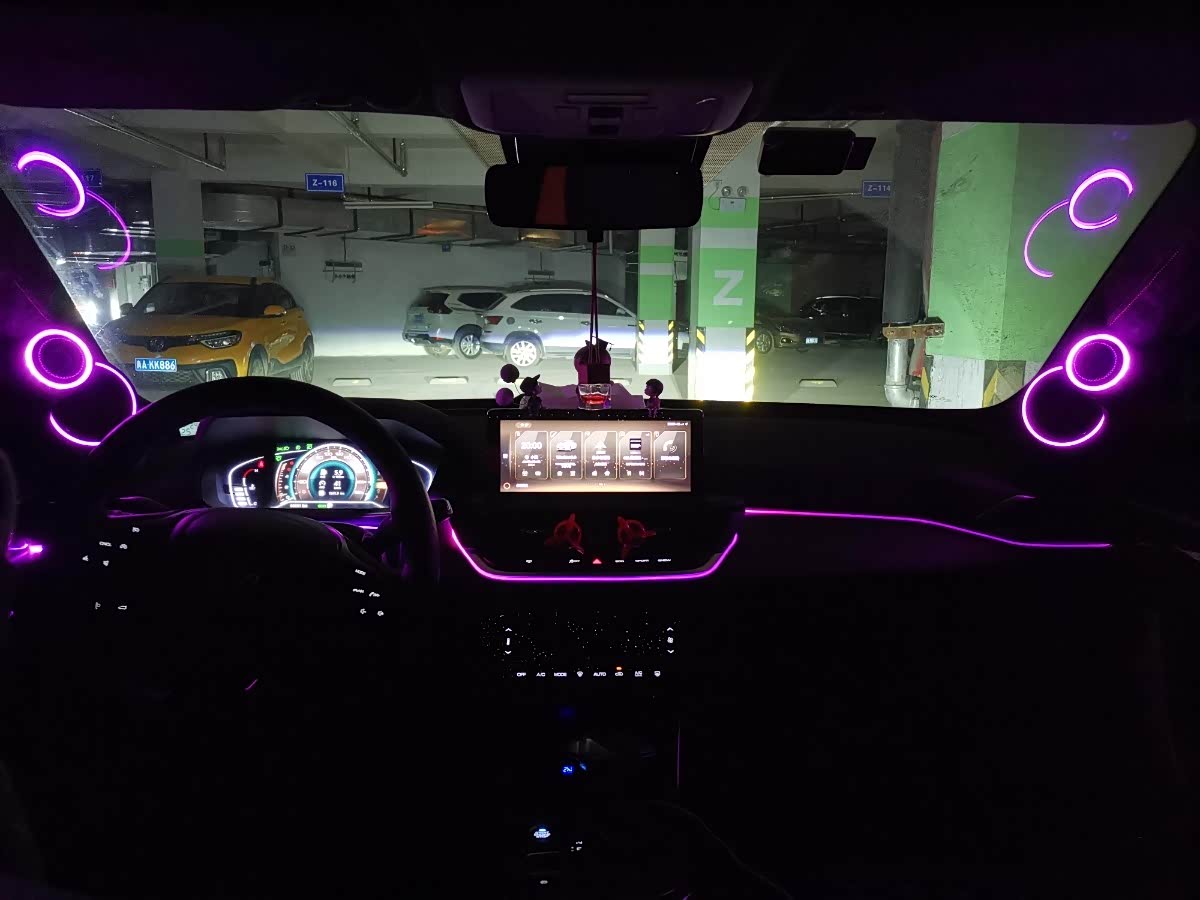

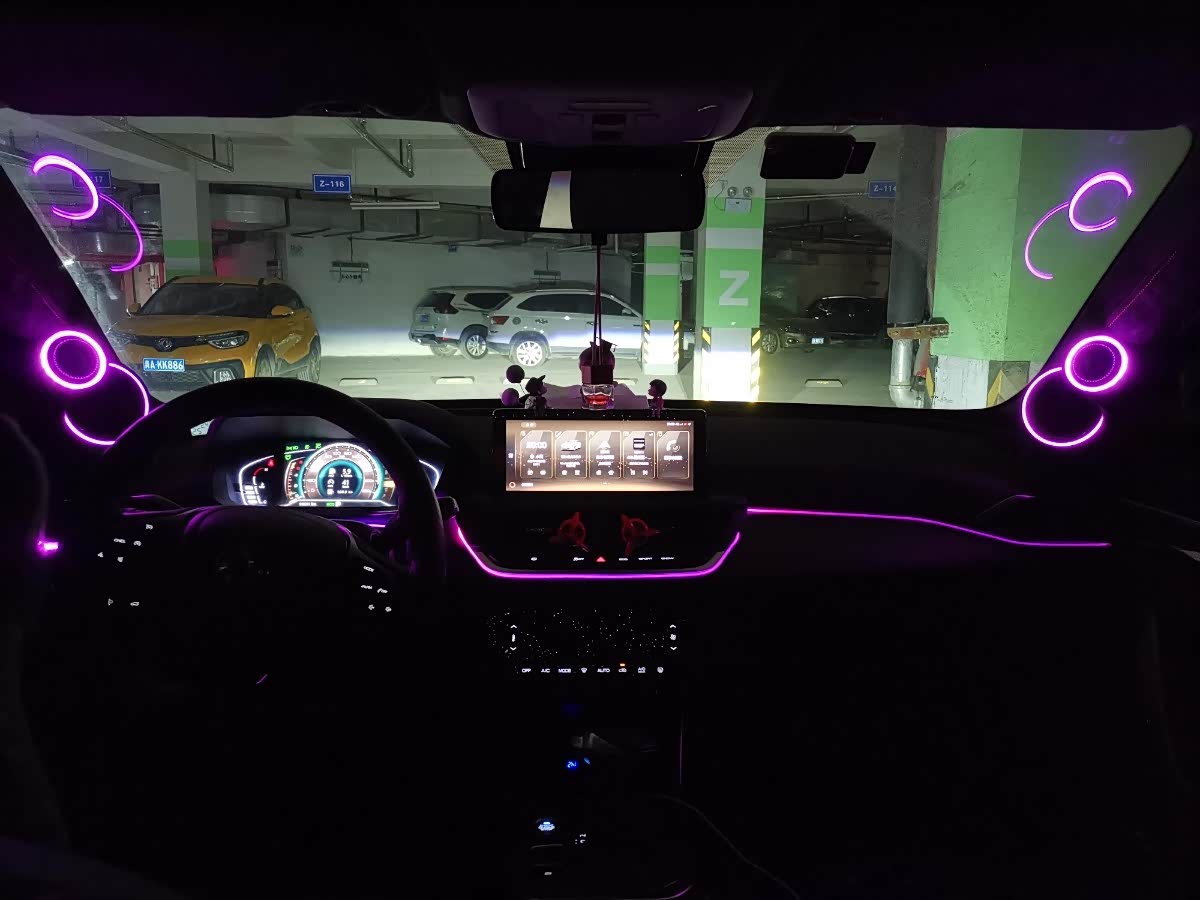

喇叭升级丹拿372三分频(加粉紫色光圈),用六路功放做主动,阿尔派DSP调音,自己弄的星空顶,车内空间每次开车都是非常享受的感觉!

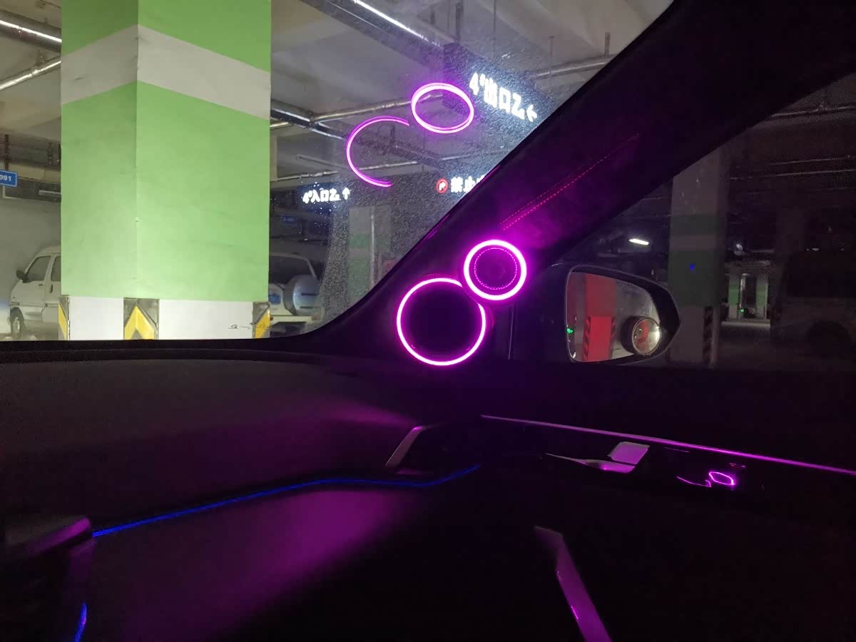

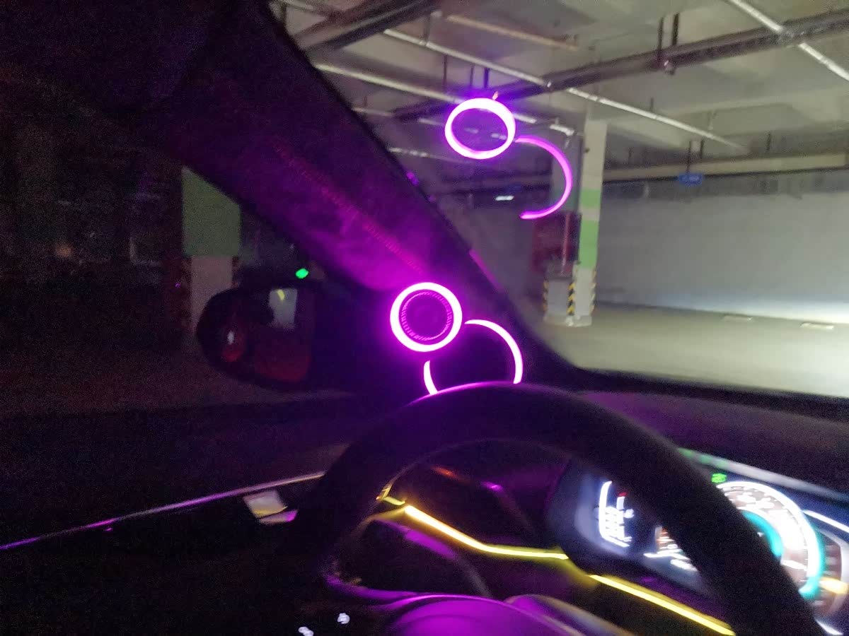

前门主动三分频,A柱倒膜中音,高音,加上粉紫色光圈。
改装的是忘记拍照了,反正是现在比较流行,并且性价比比较高的DSP音频处理器,而且是8路的,刚好我全车三分频六个喇叭,加上中置喇叭,一个低音炮,路数刚刚足够。
以前就是一个四路功放,前门做的主动,现在更换咯三分频,功放不够用,更换六路功放做前门主动三分频。
主动三分频倒模,粉紫色光圈。

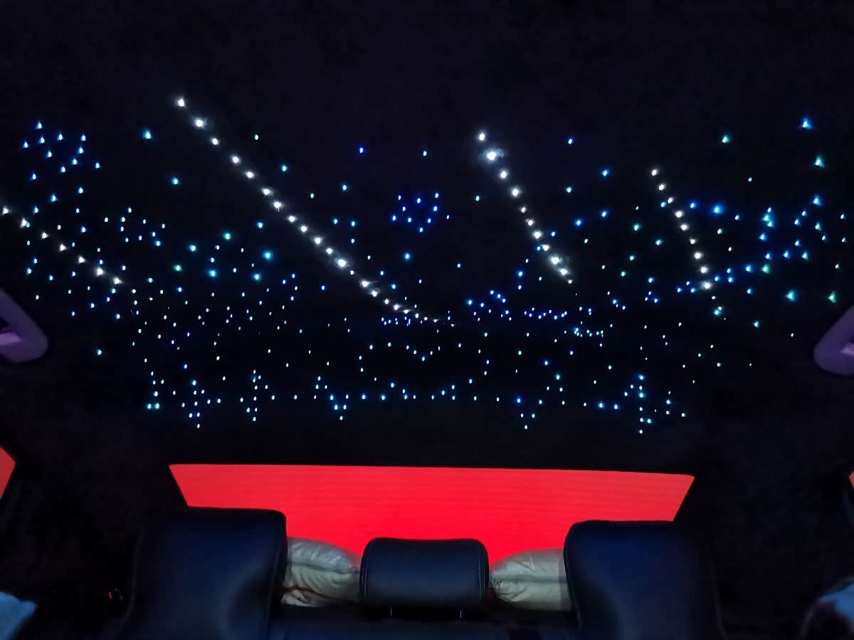

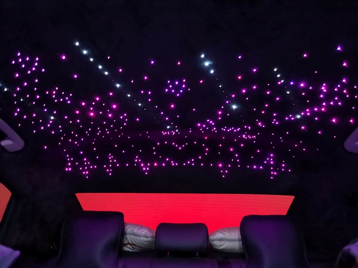

顶棚包布找了一个专业的地方包的,自己怕弄不好开胶,以后就麻烦了。星空顶和流星是店里包好后自己把顶棚麻烦家里自己一个人慢慢安装的,440根光纤整整弄了12个小时才全部弄好。
