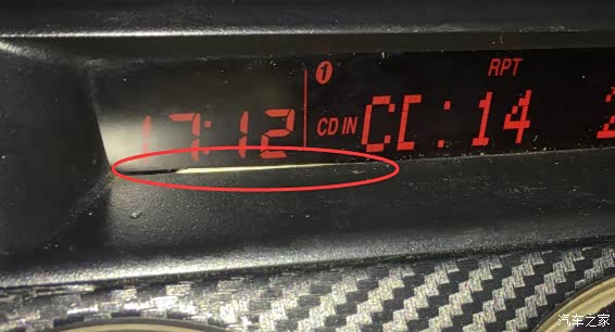

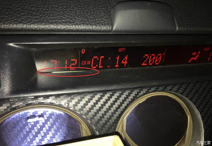

本人有轻微的强迫症,自打小6子收来后总是怕不完美,各种研究各种收拾。我的05年的2.3自豪,中控显示屏显示总是不全,我自己拆过好几次,怎么搞都不行,看来小6子也是很有脾气的,连个表都不给我显示,哎,难受死了,本来计划要买根新的线束,但是总觉得不是那个原因。昨天洗车的时候,闲着没事,我又看这屏幕不顺眼,按了几下,哎,按住屏幕的时候竟然显示全了,一松手,又不行了,灵机一动,有啦!虽然是个临时解决办法,但是老车玩就要自己动手自己考虑才好玩。话说申精是不是要好多图啊?我实在没有了,算了,能帮到大家就好~下面咱一步一步说哈
这是以前的情况,看中控看中控,CD、时钟、包括空调小人前面的箭头,很是不稳定,时有时无,很烦躁。

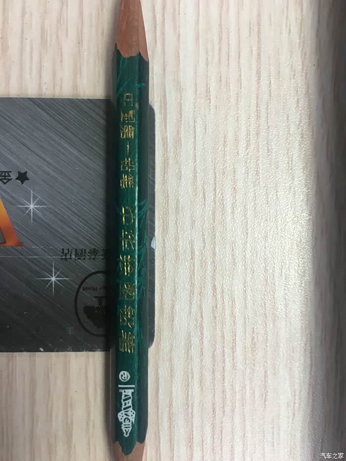

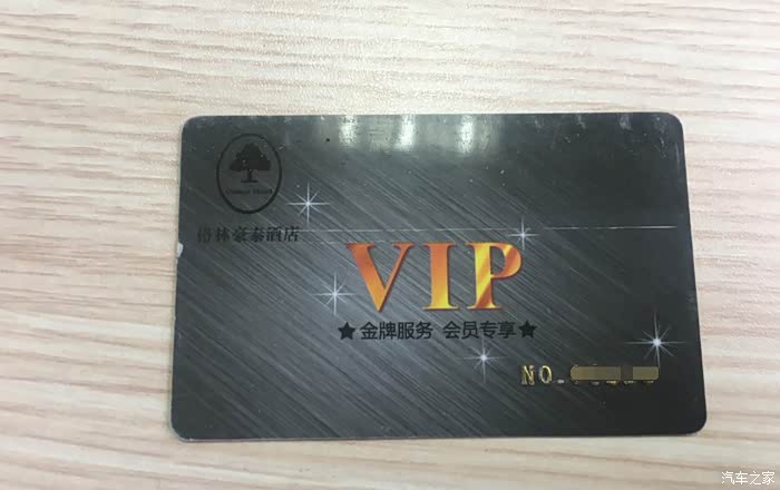

第一步,找一张不用的废卡片(额,忽略卡片内容)
第二步,沿着边剪这么一块(那个,手头没有什么工具,中华铅笔镇楼)
或者这么一块,根据自己屏幕不显示的地方大小而定,剪太窄不吃劲,塞不进去,剪太宽会露着边

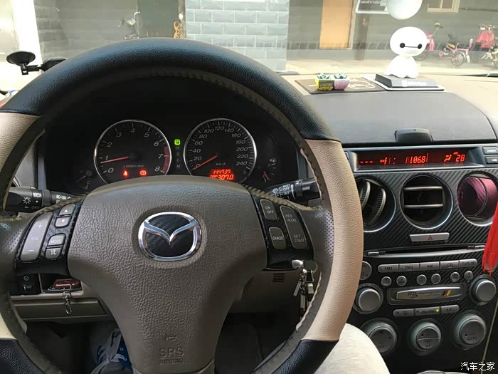

现在的情况,虽然CD的D字还是不全乎,但是我已经很知足啦:终于有表看啦!
