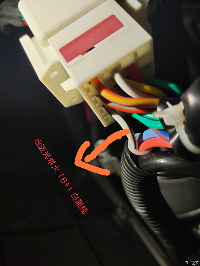

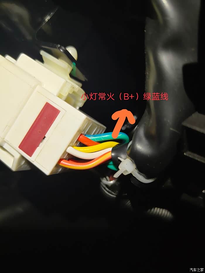

首先我们找到三合一组合开关插头,方向盘下边。从插头中找到小灯和远近光的常火线(B+)
这两根线要剪断(我试图找对插插头着但是没有找到所以只能剪断)

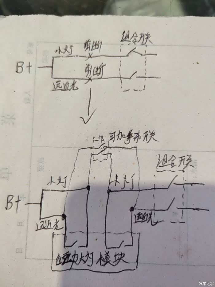

剪断之后这样接

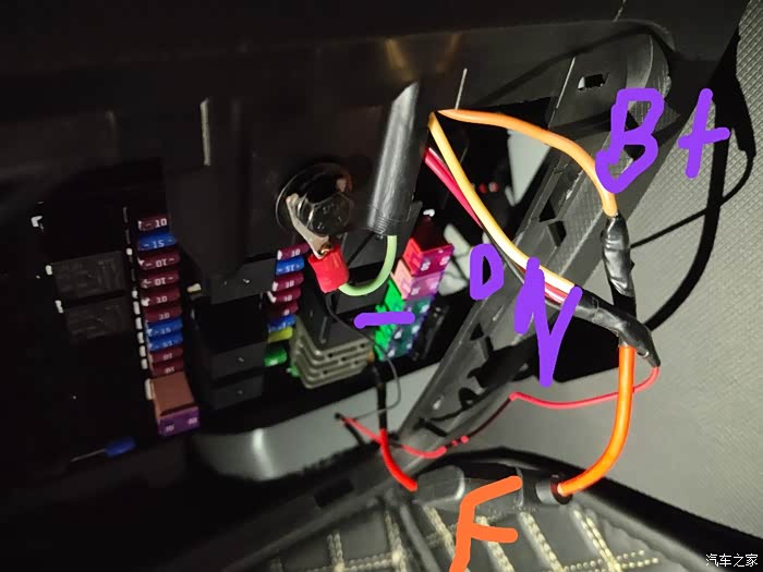

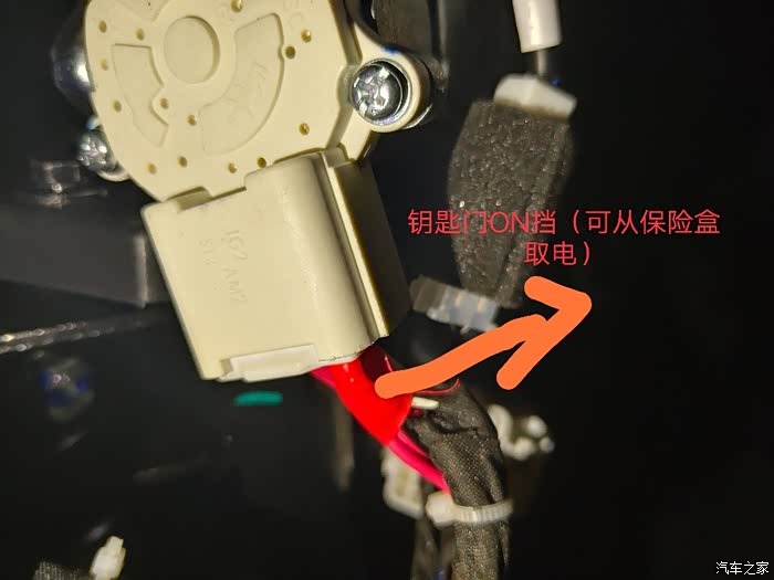

因为自动大灯模块还需要常火线,钥匙门ON档和搭铁,所以接下来我们找这些线
钥匙门ON档的线,也可以从保险盒里取电
保险盒有两个插片正好是B+我在常火线上加了个保险

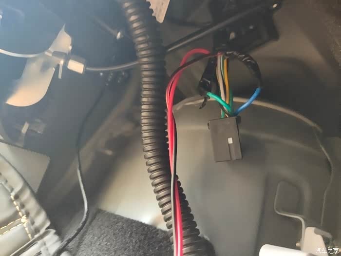

接下来我们找开锁和关锁的线(因为自动大灯模块有寻车迎宾和伴您回家功能)
在正驾驶的左下方这两根线一根绿线和一根蓝线

自动大灯,能否切换手动开,如果能,方便发个链接吗
可以切换的,加一个四脚的开关就好了
