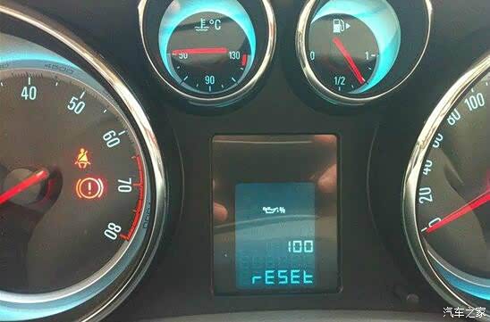

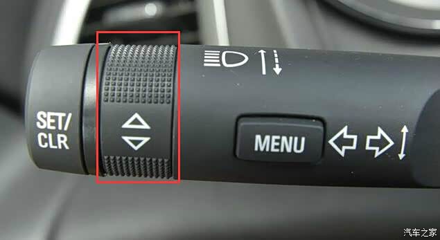

手动挡机油寿命系统复位:
1.将点火开关置于 ON 位置。
2.按下转向信号开关的 Menu按钮。

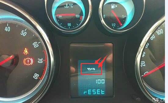

3.使用调节车轮和选档杆菜单 -调整到机油寿命一栏
4.机油
寿命图片如下,调整到这个界面就不用调整了。

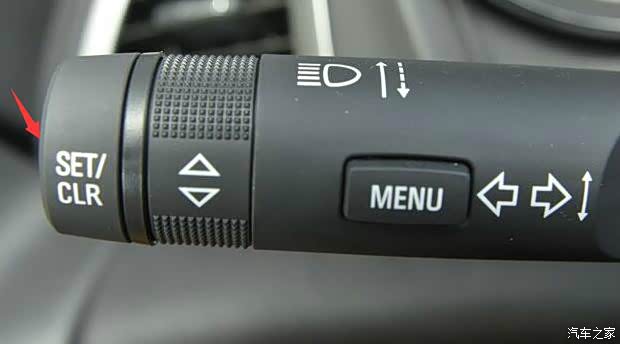

5.然后按下转向信号开关 上的SET/CLR 3-5秒左右,听到滴的一声,变成100%后松开(这个在方向杆顶端的,注意。)
6.到些结束,已经成功复位。
