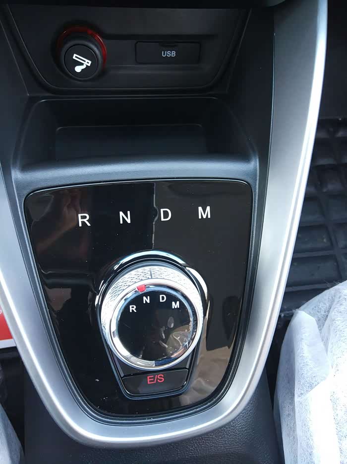

宝骏510amt自动挡操作故障经验分享
今天去店里和售后师傅闲聊,师傅传授给我一些经验,这里和大家分享一下,这个变速箱用的时候一定要启动后在转换挡旋钮,熄火后别转,另外,转动旋钮的时候要果断点,不要在两个档位之间停留,切换档位也要给电脑和机械一些反映的时间。多数时候都是一些不良的操作习惯会导致变速箱传感器错误,导致变速箱故障,如果发生故障可以停车,电瓶负极断电两分钟,一般故障都会自己恢复好的
