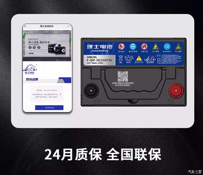

放假了有时间发个贴,坐标广东,我的是比亚迪 元PLUS 510旗舰版,于2022年10月份购买的,平时就只是用于上下班,一般平均一个月就行驶600-800公里,于2024年5月估计是车辆电量低于10%,停久了小电瓶无电无法启动,后进行搭电启动后到当地4s店进行检测,原来是打算去更换小电池的,因为我看到网上很多人都反映元plus的小电瓶一般1年多就不行的,但去到4s店经检测售后人员说蓄电池没有问题就没有更换,然后过了2个月就又出现小电瓶没电无法启动的情况,这次我特意换了间星级最高的4s店售后,这次就检测出是电瓶的健康有问题(下面我附了售后人员发给我的小电池检测照片),就进行了小电瓶更换,更换的费用加人工费共为315元,后来我将旧的小电瓶卖了50元,实际更换电瓶的费用为265元。
元plus的小电瓶是理士电池,型号:38B20L,后来我上网发现在淘宝的理士电池官方旗舰店这款也有销售的,当时该款电池参加的淘宝活动销售价格为238元,安装费20元,但厂家的保修时间是2年,为什么厂家承诺是保修2年,而比亚迪只是保修1年,明显就是坑我们消费者,想问一下这个可以通过去哪里投诉的,元plus的小电瓶我看到网上的很多评论都是1年多左右就不行的,它的设计是有缺陷的,大家应该一起去投诉反映让比亚迪召回进行改进,最起码就是要统一售后保修时间要和厂家的一致,保修2年。

元 plus的电池是36AH的,我看到有些人不是去4S店更换更大容量45AH的, 托架刚好也能放不用改的,或者有什么更好的建议
