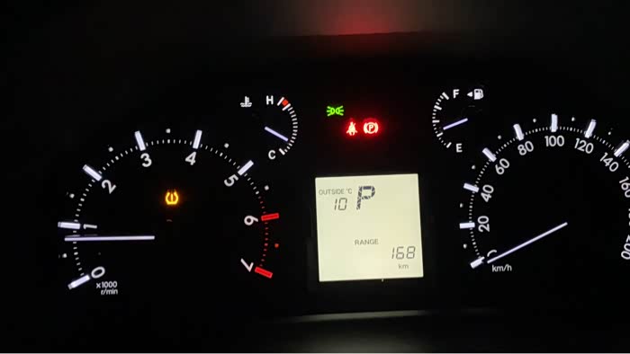

霸道的胎压灯怎么消除
各位大哥大姐,19款霸道27&nbsp;请问这个黄色胎压灯怎么消除啊,长按方向盘下面的复位按钮没用。胎压检测是2.4,怎么消除啊。<br/>另外平时你们的车胎压一般打多少。

发表于 2020-1-8 23:20:59
大漠狂沙56789 2020/01/08 22:16:13 发表在 沙发
熄火,接通电源不打火状态复位,然后打火开车,一会儿自己熄灭
我再去试试,我是通电状态按的复位键

是不是备胎没气了
不是。新车,才拿到手,刚开一天突然出现的

备胎
新车啊,刚拿到手,才开一天,我是底挂版本。

车辆的胎压在2.2~2.5之间都是正常的,一般建议冷车胎压2.5,这样油耗会更低,高速行驶的时候胎压能控制在3.0的安全胎压范围值之内,如果胎压正常的,按下复位灯还是不能消除的话,车辆跑起来一般行驶2公里左右,胎压报警灯就会熄灭,如果还是不行,只能到4s店去刷新胎压监测系统了
4s店,不管平行进口车吧

备胎充气就好了
底挂的备胎也有这种情况?

我4.0的 复位按钮在刹车踏板上方方向盘根部那 要趴下来才能看到 按住三到五秒 不知道27是不是也在那个位置
按到爆炸啊,没反应,其他兄弟让我把备胎也打一下气试试

我也是底挂,霸道的备胎也有胎压感应的,前段时间也是这个问题,把备胎充够气,灯就自然灭了
好,谢谢啊,我回头去试试
位置一样,按不行,估计备胎有胎压问题
发表于 2020-1-11 13:47:06
已经解决,把备胎胎压也检查,然后调整胎压到2.4。再复位长按三分钟,黄灯消失!
