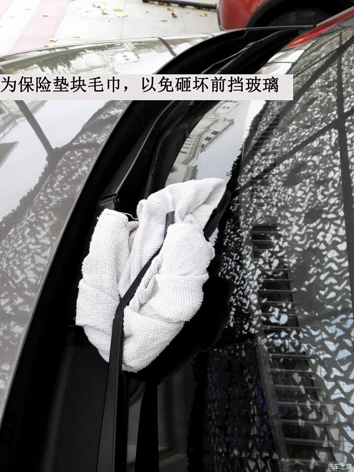

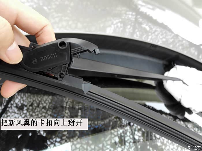

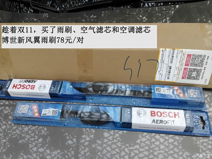

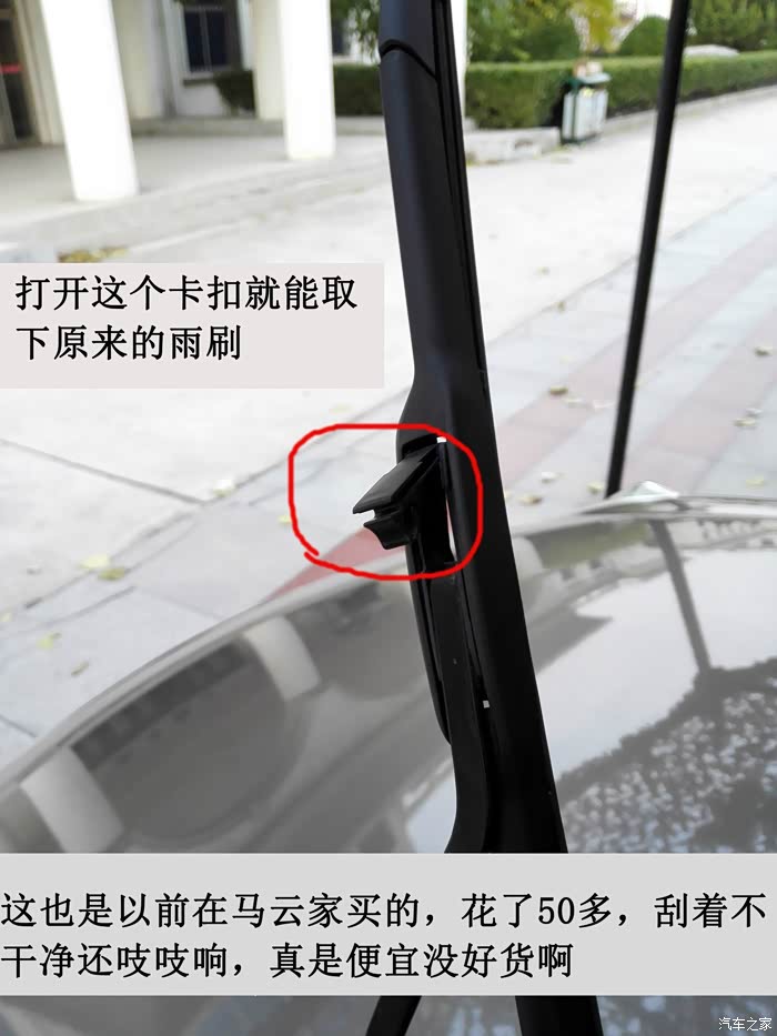

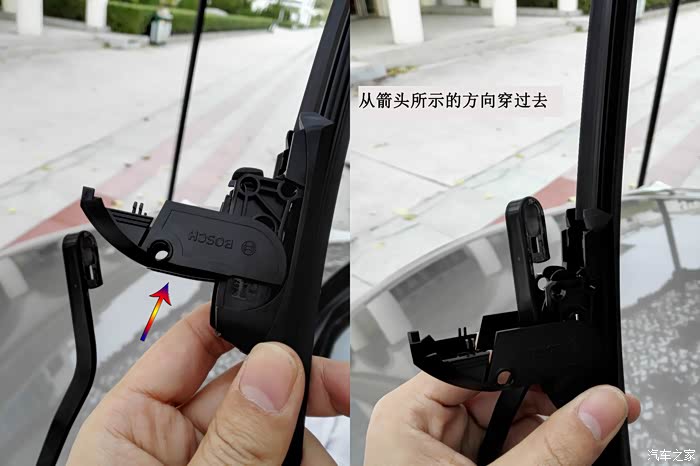

09款轩逸DIY更换雨刷、空气滤芯和空调滤芯详细教程
    老轩马上就到4W公里了,又要花钱了,不想被4S宰得太厉害(以前在4S买了机油套餐,还没用完),双11在马云家的博世旗舰店买了雨刷、空气滤芯和空调滤芯。雨刷到货之后就先换了,后面一直比较忙,所以空滤拖到了这两天才动手。之前学习了轩之梦和其他车友换空滤的帖子,空气滤芯操作非常简单,但是空调滤芯却遇到了一点点问题(后面会有描述)。本着“人人为我,我为人人”的思想,特将本次作业整理出来,如能对大家有所帮助,我将不胜荣幸
