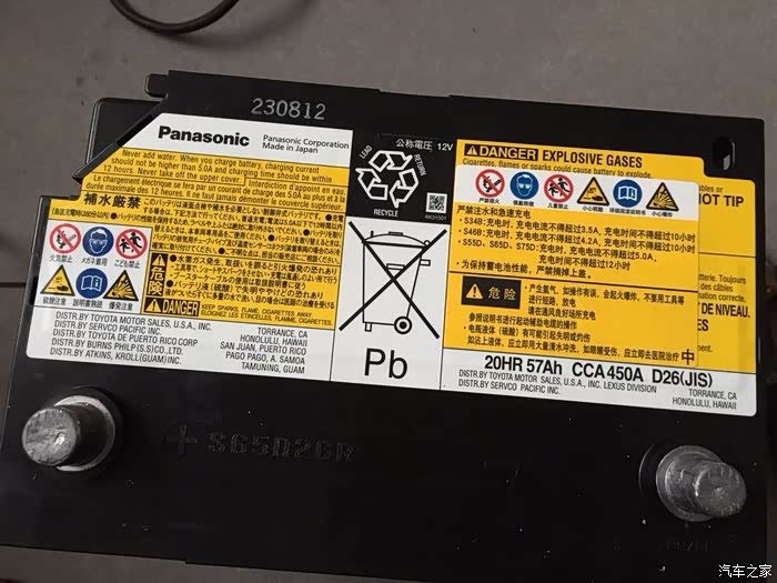

瓦尔塔或其它品牌蓄电池都可以,80mAh。但换完需做电脑匹配才能消除故障码,外面一般可能不行。
请问你是300h换的什么牌子的要消除故障码
