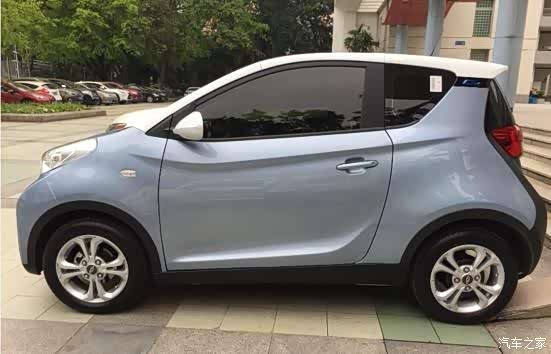

直到去年共享汽车潮流,偶然论坛发现蓝色的小蚂蚁400,不但颜值ok,300公里巡航+半小时快充,性能和续航距离已达到心理预期。于是18年底订了小蚂蚁,奈何春节后才提到车,车源紧张,顶配遥遥无期,那就来个中配自己慢慢改。
最爱侧颜杀

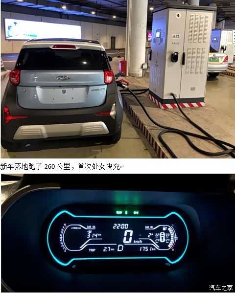

后面多次快充,50分钟100%充满(一般余量6-70公里就充),显示续航316左右(开空调或S模式也保持290左右)。
别问我为什么选快充,小区车位紧张,别提安装电桩,有半个位挤一下就不错了…

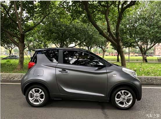

改装6:改色膜,电光灰+亮黑顶,全场最靓的仔
独一无二,全市第一台战斗灰,大爱
