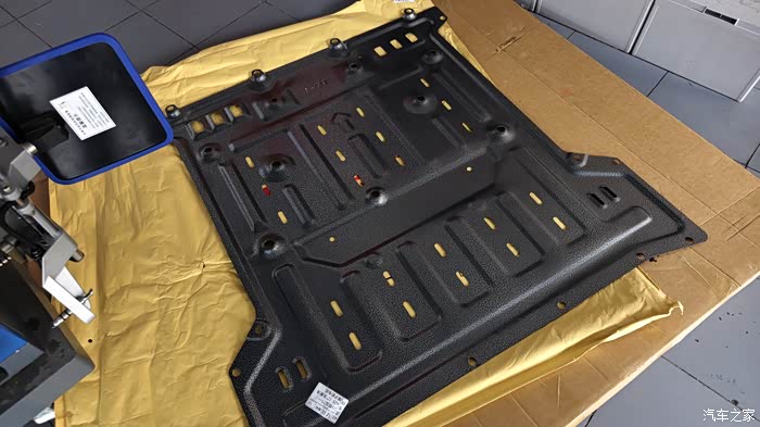

去年10月份提车后T1已经行驶8000多公里,正好上周去更换了尖叫异响的前刹车片和做了首保,在保养过程中看见了T1那可怕的线束缺陷,向售后反应后只得到互相推诿没有正面回应,虽然有人反应在投诉T1没有电机线束护板后得到4S店免费安装护板的承诺,但仔细检查原车护板后感觉就算费劲半天也最多换个塑料的护板,与其等4S店打完太极不如自己自己换一个更好些的,于是在网上下单巨湾电池版前电机锰钢护板花了134+30安装费共164元,经过几天等待后在今天顺利安装了,向大家做一个分享反馈。
原车前电机和电池保护尚可,但是高压线束裸奔真是不可思议,就这点成本能省多少?带来的口碑差和集中投诉损
锰钢版本其实完全够可以一只手提起来都不沉,因为是垫在原厂塑料护板下面安装完全可以打消会有异响的担忧。

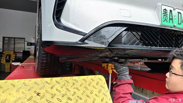

安装店铺师傅专业设备也齐全,有了托举机的帮助安装护板很稳。
护板都是原车孔位用原车螺丝即可,因为有托举机的帮助用不上护板送的螺丝。

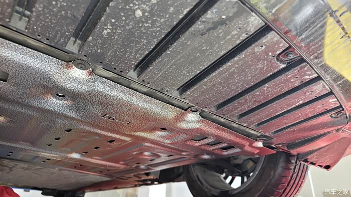

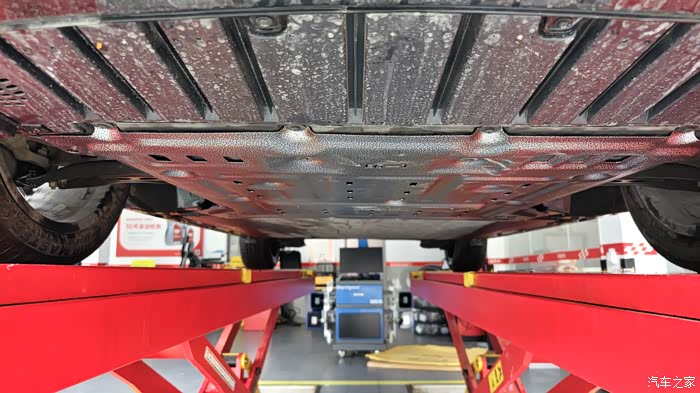

安装后电机线束得到了保护,彻底也是一个平整的底盘有助于减少高速行驶中的扰流。
