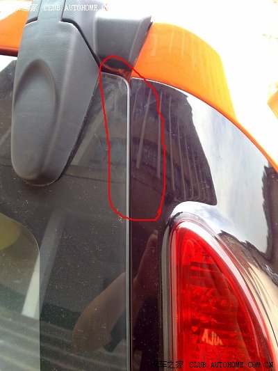

前天无意间关后玻璃门才发现怎么都关不上了,检查后发现后玻璃门整体移位了。如果你以后在使用过程中发现后玻璃门关不上,请先检查一下你的后门是否移位了,别强行去关否者有可能碰坏那块玻璃。我只是给大家提个醒,平时多检查自己的爱车!!!
注意看红圈里面位置,玻璃已经和后组合尾灯亲密接触在一起了,由于我关了几次,灯罩已经有一点点的擦白

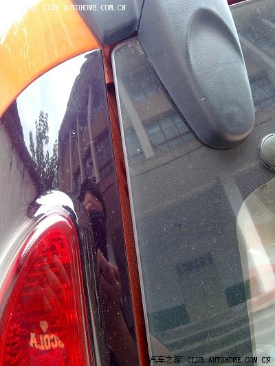

你再看坐边的缝隙,是不是比新车的时候更大了,这就是向右移动后的情况

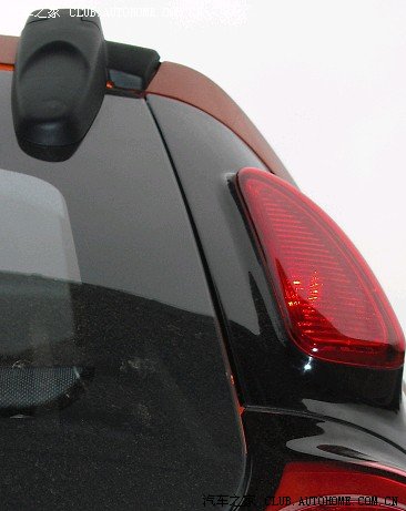

这张是以前正常缝隙的照片,新车后门缝隙都是左右不均衡的,全部一边宽一边窄

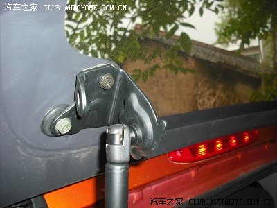

出现这个后门整体移位的罪魁祸首就是这单杆液压挺杆,应该是受力不均造成的吧,没办法,为了节约成本很多小车后门都是单挺杆的。出现这个情况只需去4S或者修理厂调整一下就可以了。把后玻璃的螺丝拧松后就把整块玻璃向左移动,再拧紧螺丝就可以了
