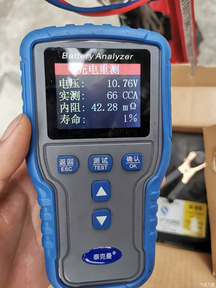

15款汉兰达开了四年半,里程不到6W,从来没出过问题,昨天开始突然很难打着火,而且开了半小时一熄火就打不着。
去瓦尔塔官网找了离家最近的经销商电话过去,S95生产日期最近几个月的,70AH,上门安装以旧换新700,比天猫途虎京东都便宜很多,而且也提供一年质保。

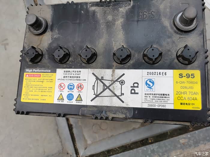

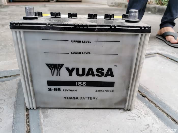

安装的时候让师傅顺便测了一下原厂配的汤浅,居然寿命只剩1%了。

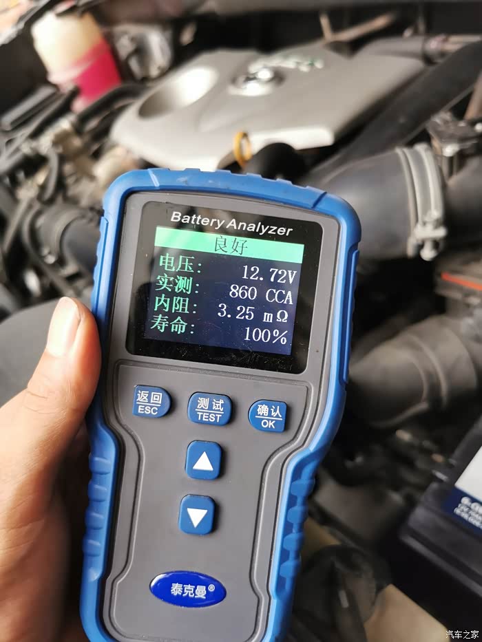

新换上去的瓦尔塔S95
测了下显示寿命100%,求个心安吧
二维码显示是今年6月份生产。
整个过程也就半小时不到,换完开了一天没发现任何问题,自动启停正常。
