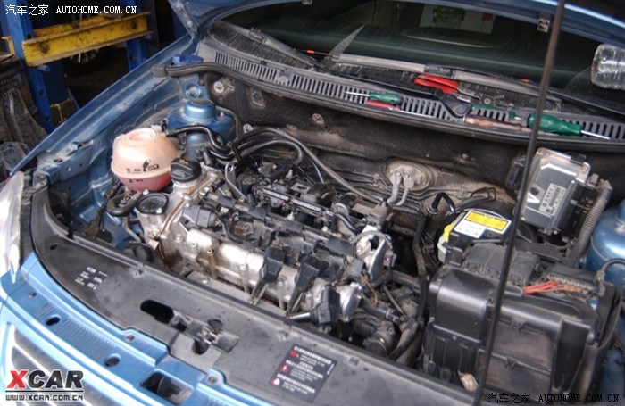

帖子在某卡论坛polo论坛看到,使用红线机油整个发动机报废。
看来选用淘宝上所谓的水美机油什么的真假难辨风险很大啊!!
到底什么才是polo劲情的杀手?郁闷了
车辆购置时间:2007年月
机油使用史:原厂油 5000公里〉原厂灰壳2万公里〉红线5W30 4万公里
保养间隙:空滤每3000公里,机油每6000公里,汽油滤每1万公里;
驾驶行为:除08年9月高速去东北,09年9月去西藏外,均为市内,市郊驾驶;
车辆问题:从09年11月开始发现少量窜气,空滤盒内开始出现过量机油;直到上周日发现自保养后3000公里已缺1升;
4S诊断:大众页川会诊认为,无其它漏油迹象,初步判断窜气+烧机油,1/3/4缸压16,2缸缸压10;
拆解诊断:昨天去一放心厂拆解,结果令人瞠目结舌:活塞/缸筒/两根凸轮轴/缸盖/曲轴轴瓦均出现不同程度擦伤,已无维修必要;

维修店说这样脏的程度,丝毫不象全合成的结果,而机油两箱都在北京总代: 昊星处购买,排除假货可能;
看看磨损的情况:
看看磨损的情况:
现在还剩了5桶在家里,红线的箱子也还在,我打算发到机油版里,估计会引来骂声无数
真较真可以去国家权威部门验真伪+检测机油
也可以请taobao调出6个月前的购买记录验证是否在昊星购买的
只是告诫大家红线的真面目而已;
有兴趣的可以去修配厂参观“干净”的油底壳;
