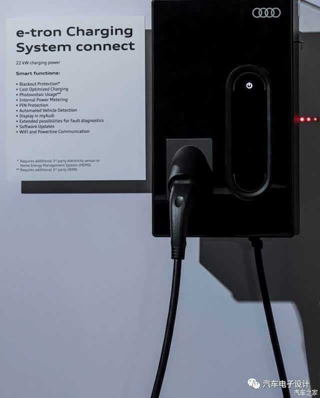

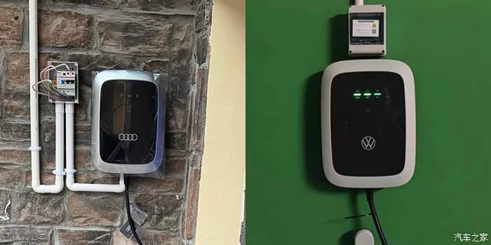

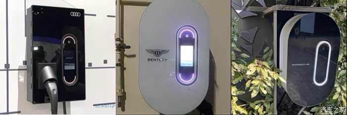

可以看到,e-tron身为奥迪旗舰电动SUV,和大众的充电桩是一模一样儿的。然而,与此同时,德国原厂奥迪的充电桩则是和保时捷宾利是一样的!甚至因为外箱的原因,整体看起来甚至比保时捷和宾利的充电桩颜值还要高!😍

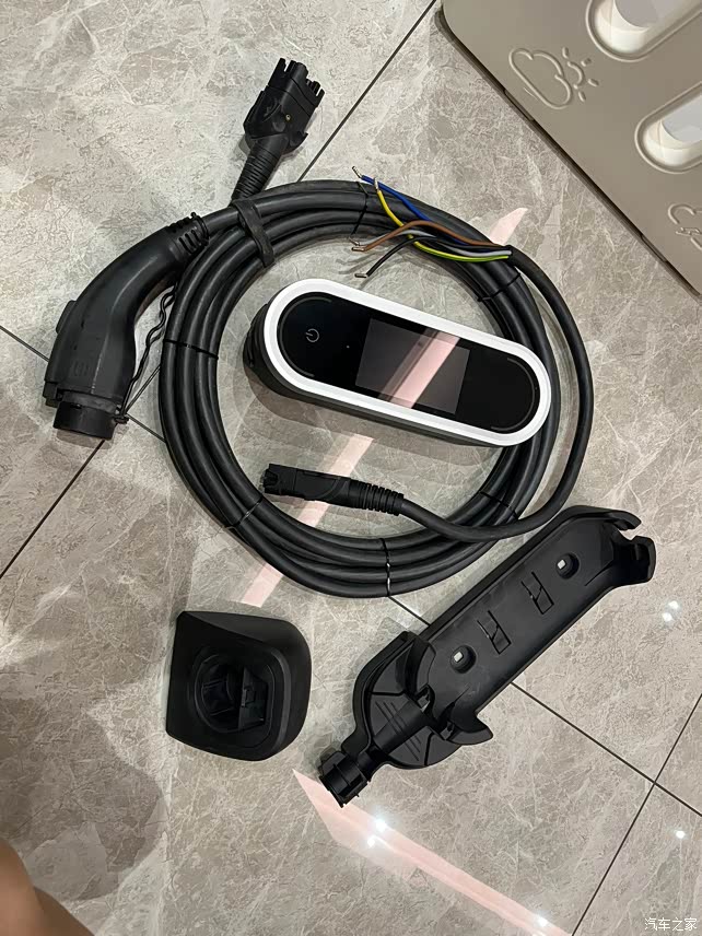

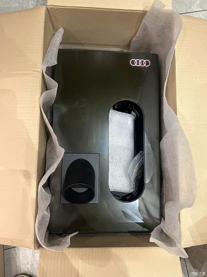

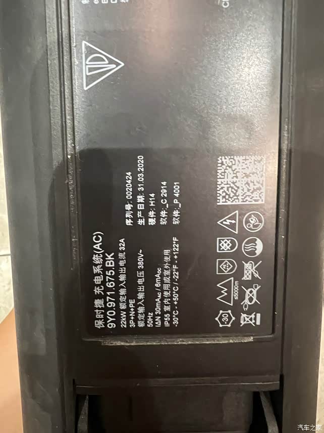

原厂充电桩的颜值其实主要来源于奥迪的外箱,因为奥迪没有引进原厂充电桩,所以卖这款箱子的也是基本等于没有,我找啊找,找啊找,没有找到卖箱子的,后来我想了一下,我三年前找到过卖这个箱子的,但是完全忘记是谁卖的了。最后在微信几千个好友里翻啊翻,功夫不负有心人,还是找到了,而且东西也还在,也没涨价!老板说这东西就是四五年前从德国进口进国内的,结果奥迪没有引进德国原厂的原厂充电桩,这批箱子也就一直积压在这里,也没有再去卖,因为根本没有人买!就这么放了好几年!我二话不说就下单一个,同时也找了个成色不错的二手保时捷Taycan的22kw充电桩😆
随后就是安装,这个盒子不大,但是足以放下三相电的漏保开关,这样就可以把漏保的盒子隐藏起来,更加美观,我还接一个220V电源,以备不时之需。把边框也喷黑了,为了和纯正的奥迪e-tron原配充电桩完全一样
安装好后的效果真是太赞了,感觉整个车的档次都提高了,让我的e-tron回到了七八十万的档次😂,充电桩的内部系统虽然是保时捷的,但和奥迪的22kw充电桩唯一的区别就是开机动画是Porsche而不是四环😝可能会露馅,但是内部界面是完全一样的,和奥迪没有任何区别!晚上亮起绿光特别好看!
