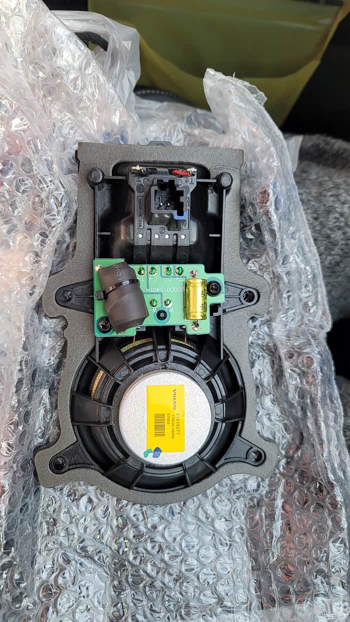

都和4s店说好马上就要核销了,我媳妇一语惊醒梦中人:车贴是贴外头的,你开车自己能看见?于是乎,我开始寻找能提升我驾驶感受的升级装备。。很容易就上到宝华上面来,群友也有不少装的。考虑到自己基本开车必听歌。。音箱可算刚需。。很快就下定了。。唯一担心的是,拆好几块板有点慌。。但是又有视频教程,看着也不难。。所以就这么忐忑的买了。。群友帮着调了音频线。。
安装过程
网上是有视频教程,可是真自己安装的时候,心理还是慌的。。提前先去摸好各个部位,但是还有意料之外的点,下面主要说说一般视频里不说的地方:
1. 常规的,把功放接口,转接分频线,视频里都说把高频分线从副驾驶座椅的滑轨下侧穿过。。看似很容易,实际上,最后把接头扁平那侧平行滑轨底部,要大力一些,有点硬挤一样才能过得去~
2. 然后又是常规的卸下右侧扶手箱盖板,这比想象的容易,但是基本一定要拆下中控板“就是有旋钮的长条板”,我本来不想拆,看看从扶手箱盖板能不能直接看到音箱盖板那个大洞,实际上挺难基本看不见。。卸下中控板的目的是更好的把线引导音箱中置那个地方去。。所以也得卸下。。索性也是大力出奇迹。。 其他就是比较常规的安装了,不再赘述。。
实际效果,颜值提升100%,吐槽一下自带的,那真是一个“盖板”。。音质提升,个人觉得40%提升感觉吧。。主要在人声。。至少从前排更丰满一些。。我还是满意的。。
